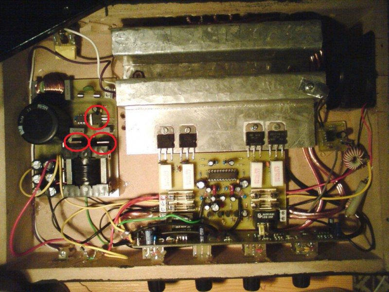

(#) Góré88 hozzászólása Márc 24, 2009 /
Jó napot mindenkinek!
Valaki meg tudná mondani, hogy ebbe a tápegységbe miért nem kell hűtés a tranyókra? Vagy nem is melegszik ekkora frekvencián vagy mi? Válaszokat előlre is köszönöm.
(#) didyman válasza Góré88 hozzászólására (») Márc 24, 2009 /
Mert kapcsolóüzemben ilyen jó hatásfokot lehet elérni. Ennek nem a frekvenciához van köze, hanem a tranzisztor vezérléséhez: Vagy teljesen nyitva van, ekkor nagy áram folyik, de minimális feszültség esik, szorzatuk így kicsi marad, vagy teljesen zárva,ekkor áram csak szivárog, hiába esik nagy fesz, a szorzat kicsi marad itt is, vagy átmenet van, éppen nyit, vagy zár. Na ez a nagy kihívás, minél meredekebb a nyitás/zárás, annál kevesebb ideig fog fennállni olyan helyzet, hogy feszültség is esik, áram is folyik az eszközön. Ha a meghajtást sikerül elég nagy meredekségűre alkotni, akkor annak eredménye ez lesz, a keletkező hőt a tok a levegőbe önmaga képes eldisszipálni. Az ennyire vad hatásfokok a Skori féle szabadonfutókra jellemzőek errefelé.
Dióhéjban, konyhaiul ennyi.
(#) cimopata válasza Góré88 hozzászólására (») Márc 24, 2009 /
200W-ig, de még kicsivel afölött is, teljesen csupaszon elmegy minden.
Csak a feteket karikáztad be de ott van még a dióda is ami szinté csupaszon van.
