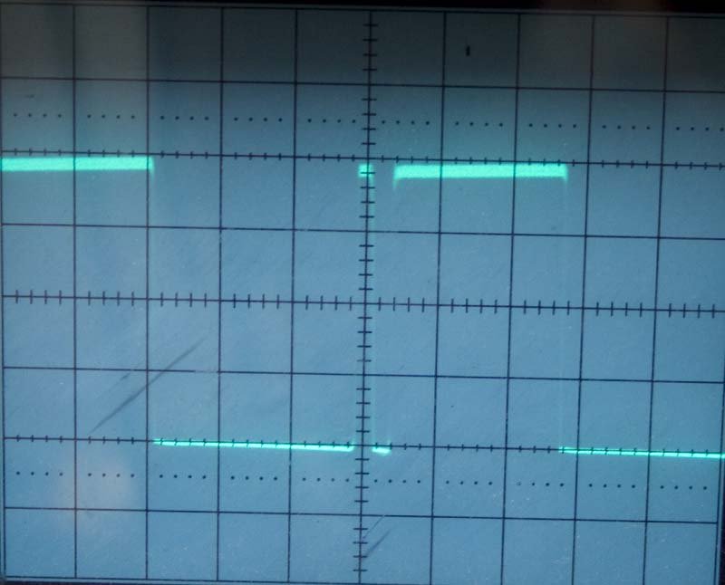

(#) kbalazs018 hozzászólása Márc 19, 2009 /
Próbálkozok egy rezonáns táppal ir2153-as ic vel. Próbálom Skori és Cimopata leírásai alapján beállítani, a gond az, hogy a felső FET elég jól melegszik. Az alsó hideg, a gate-ken szép negyszögjel van.
A vas egy autós erősítőből kiszedett toroid.
A=86mm2
Al=2600
primer: 40 menet
szórt induktivitás: 75uH körül
rezonáns kond: 68nF
kb: 70kHz körül megy most, ez alatt zizeg a trafó.
Olvastam a ZVS kondiról, ezzel megoldható lenne a problémám? Tudnátok segíteni, hogy kell kiszámolni az értékét?
(#) cimopata válasza kbalazs018 hozzászólására (») Márc 19, 2009 /
A felső oldali fetmeghajtónak minden rendben van a tápfeszültségével? Mert ha esetleg alacsony akkor nem tud rendesen nyitni a fet.
A lassú nyitás/zárás okozhatja a melegedést annyi szent.
(#) kbalazs018 válasza cimopata hozzászólására (») Márc 19, 2009 /
Tápfeszt mértem, 14,5V. Elindul a FET-es segédtápról és utána már táplálja magát.
Ahogy a leírásban is írtad élesztésnél mértem a gateket úgy, hogy a felső fet source-t földre kötöttem, úgy rendben voltak a jelek. Működés közben a felső FET et csak a földhöz képest tudom mérni (második kép) nem tudom mért van benne az a kis felugrás és vissza.
A másik képen a félhíd kimenete a földhöz képest.
Szkóp: 2uS/div, 5V/div és a mérőfelyen 10 es osztó
(#) Skori válasza kbalazs018 hozzászólására (») Márc 20, 2009 /
Balázs!
A trafód kb. 0,18T indukkcióra van méretezve ezzel a menetszámmal, ez valószinüleg kicsit sok, valamivel nagyobb menetszám kellene rá. Nem melegszik a vasmag?
A rezonáns kondi 2x 68nF vagy összesen annyi? Mert csak akkor lesz 70kHz a rezonanciafreki, ha összesen annyi... Szóval? (azért gyanús mert a 34nF-os kondi ritka a 2x 33nF, ami valójában kellenne hozzá, összesen 66nF)
A jelalakokat milyen terhelés merllett mérted?
Az 50V/div kissé furcsa! Miért csak 200V van a félhíd kimenetén???
Milyen tipusú fetet használtál? A Gate fesz emelkedése eléggé ívelt, lehet hogy tényleg lassú a kapcsolás. Melyik rajz szerint építtetted meg az áramkört, és pontosan milyen alkatrészekből?
A melegedést nem a ZVS kondi hiánya okozza, anélkül is működnie kell a tápnak.
Esetleg tegyél fel fotókat is.
(#) kbalazs018 válasza Skori hozzászólására (») Márc 20, 2009 /
Skori igazad van, pedig nem egyszer elolvastam az oldaladon a leírást, és itt a hobbielektronikán. Mégis rosszul számoltam. A kondik 2*68nF. Újraszámolva 50kHz a rezfreki. Ahhoz viszont tényleg több menet kell.
A tápot egy 24V 60W-os izzóval terhelem.
irf 840 es feteket használok. (ez volt a fiókban)
Az önrezgős tápod nagyon jól működik, ezekkel a FEt-ekkel és pc trafóval. De ha jól értelmeztem amit írtál önrezgősből nem nagyon lehet 5-600W-os tápot csinálni.
A kapcsolás az ir2153 alapkapcsolása, ami az oldaladon is van, és itt a hobbielektronikán.
Számolgatok egy kicsit, és kísérletezek, jelentkezek az eredményekkel.

Közbe kiderült mért volt a félhíd kimenete 200V. Leválasztó trafóról ment a táp aminek a feszültsége visszaesett 198V-ra, így egyenirányítás után is csak 232V.
Szerintem is a vas anyaga nem túl jó, viszont olcsó.
