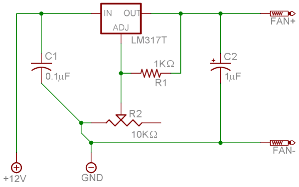

Kb. 60-120ohm / 1W sorbakötött ellenállással optimalizálható a ventillátor fordulatszáma.

8800 GTS-re passzív megoldást nem tudok elképzelni. Ez a 8800 320 MB még valószínű, hogy a G80-as GPU-ra épül, ami 90 nm. Az újabb 8800GTS (512MB!!) már 65 nm-es gyártástechnológiával készült, ez nem melegszik annyira mint a 90 nm-es társa (kisebb szivárgási áram stb), de a 65 nm-es verziót sem hűteném passzívan. Nekem 8600 GT van passzívan gyárilag (Gainward), de terhelés közben (Crysis) könnyen eléri tuning nélkül is a 85-95 fokot, ami nem mondható elfogadható hőmérsékletnek. Terhelés nélkül alapjáraton kb 55 fok a vga. Ehhez én egy 8 cm-es Glacialtek Silent Blade 3-as házhűtőt használok (1800 RPM-en). Hangja jóformán nincs, de a meleg levegőt könnyen elszállítja a bordáról. Nem a nagy fordulat a lényeg elsősorban, hanem az, hogy légáram érje a bordát. Előtétellenállást is tehetsz a ventihez, de inkább a regulátoros megoldást javasolnám, így tudod az előlapról egy potival állítani a fordulatot... ha kell odatekersz neki... Az LM 317 jó a célra
