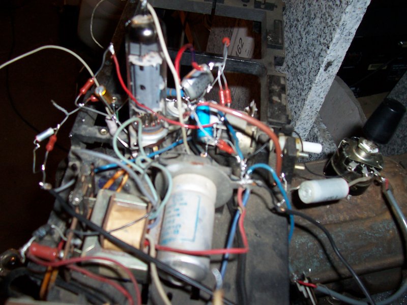

(#) Gubán_Gábor válasza mark.budai hozzászólására (») Márc 31, 2009
Csodálkozol, hogy búgott az a szerencsétlen cső 380V-tal, mikor 250-280V az ideális feszültség neki?
(#) mark.budai válasza Gubán_Gábor hozzászólására (») Márc 31, 2009
Tudom, hogy annyi nem is csodálkozom! Még azon sem csodálkoztam volna, ha felrobban a 350V-os kondi !
(#) Danaman válasza mark.budai hozzászólására (») Márc 31, 2009
A 350V-os kondi 385-ig nem hal meg csak az már nem tesz neki jót viszont a 380V-on az a PCL biztos hogy tönkre ment!
(#) mark.budai válasza Danaman hozzászólására (») Márc 31, 2009
Nemigazán! Még most is jó ! Strapabíró cső ez, amit Zoli adott!
(#) sturbi válasza Danaman hozzászólására (») Márc 31, 2009
Ez nem így működik egy elektroncsőnél, ha nem húz át benne semmi, és a disszipációs adatok be vannak tartva, és a búrahőmérsékletet nem engeded elszaladni (jó szellőztetés), kutya baja sem lesz a túlfeszültségtől.
