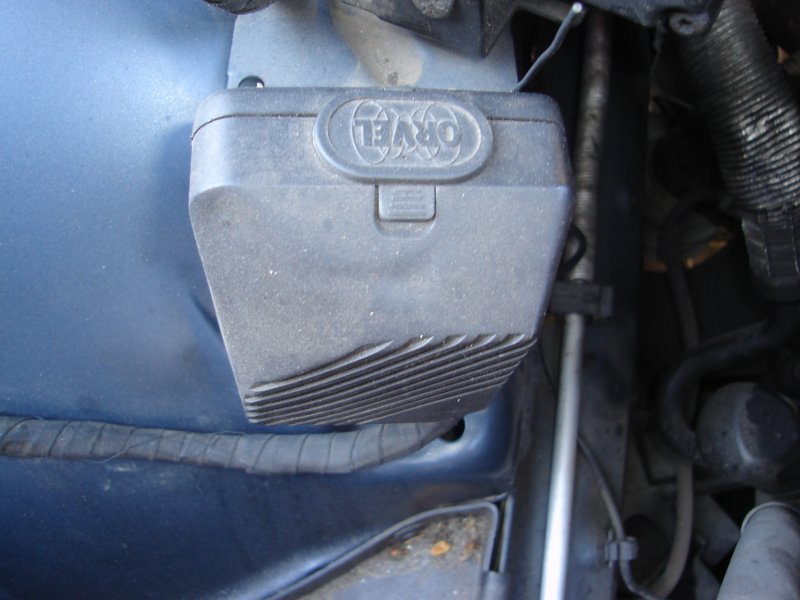

(#) MChris hozzászólása Feb 22, 2009 /
A következőben kérném a segítségeteket,mégpedig abban hogy a csatolt képen lévő távirányítom van a riasztóhoz,de nem tudom,milyen (netem nincs semmi google sem segitett angol és magyar nyelven se) tipusú,semmi doksim nincsen hozzá. Bekötési rajz érdekelne a legjobban mert a motortérnén nincs benne a kapcsoló (gondolom tönkrement) de ott egy vezeték saruval,de nem merem rádugni,csomagtérnél szintén.Elött inkább kimérném.
Előre is köszönöm szépen a segitséget!

(#) zolauto válasza MChris hozzászólására (») Feb 22, 2009 /
Mérjél rá a vezetékre multiméterrel, mutat-e valamilyen feszültséget.
Lehet, hogy nincs is kapcsolat semmivel, csak egy darab maradék vezeték.
Ha látod a vezérlőbe bemenni légyszi fényképezd le és küld el a mílcímemre.
Az is jó lenne, ha a vezérlőn lenne valami írásféle, az is szokott segíteni.
A legrosszabb esetben, elképzelhető, hogy bele kell nézned a dobozba.
(#) MChris válasza zolauto hozzászólására (») Feb 22, 2009 /
Rendben rámérek,de a vezeték az benne van egy utolagos kábelkorbácsban (vásznas sigetelő szallaggal megtekerve) igy hova megy csak tippem van.
Nincsen semmi felirat legalábbis látható helyen,max lebontom a konzoljáról hátha alá "dugták" el. Van kicsi klucs mind szinte mindegyikhez.
Ha nincs semmi akkor küldök egy képet Neked.
Köszönöm szépen!

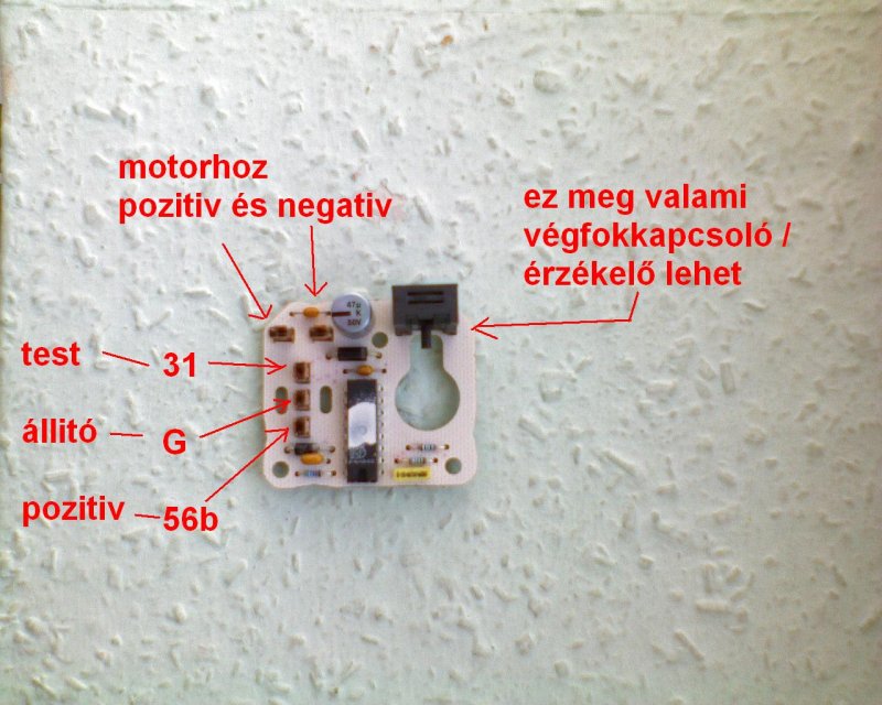

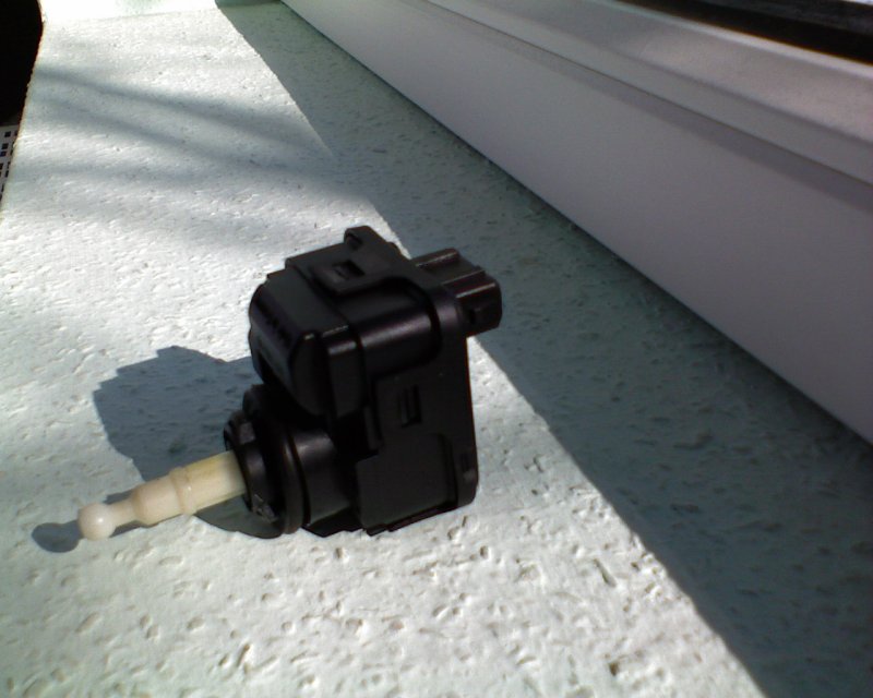

(#) akyy87 hozzászólása Feb 25, 2009 /
Üdv urak!
Egy fényszóró magasságállitó motorral kapcsolatos kérdésem lenne.
A probléma ugy kezdödött, hogy nem akart müködni a jobb oldali fényszóró házban levö magasságállitó motor. Elöször be lett kontaktozva a csatija, aztán egy darabig müködött rendesen. A napokban vettem észre, hogy megint nem müködik.
Leszedtem a jobb oldalit és a bal oldalit is, és jobbhián megméregettem az ellenállásokat és diódákat, hogy a kettö között van-e különbség.
Az ellenállásértékek nagyjából megegyeztek.
Azt hozzá kell tennem, hogy a motor polaritásváltással müködik, és teljesen csupaszon a motor állitott mindkét irányban 12V-al.
Na most összeraktam öket és hogy mindkettö motor ugyanabban a végállásban legyen az elektronikáján keresztül kitekertettem az egyik végállásba mindkettöt.
Lehet, hogy ez volt a baj, mert most már egyik sem müködik.
Zárlatot nem csináltam.
Kérdésem az lenne , hogy található a kis nyákon pár cucc, elöfordulhat az hogy azok nem birták ki azt, hogy forditva folyt az áram rajtuk?
Abban bizpom, hogy csak valami dioda ment ki és cseréjével orvosolható a gond.
Van valami tippetek? Elöre is köszi!
Ja itt vannak a képek a cuccról:
ja bocsi a többi kép itt van:
a motor tipusa HELLA
(#) dbase válasza akyy87 hozzászólására (») Feb 25, 2009 /
Szerintem olyan elven müködik mint a szervo motor és szervo teszter. Tekered a potit, és motor is mozdul abba az irányba. 1 vezérlő szállal.
pontosan igy müködött elötte.
De most se kép se hang.
A pozitiv és negativ megérkeziik a csatlakozókba!

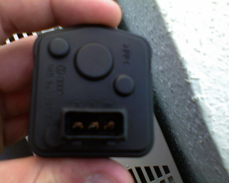

(#) MChris válasza zolauto hozzászólására (») Feb 25, 2009 /
Csináltam képeket,beteszem ide is hárha valaki felismeri és tudja milyen tipus és elküldöm emailedre is.
Köszönöm szépen!
