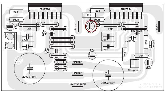

Helló!
Megépítettem egy hidlalt TDA7294-es végfokot ( a kapcsolási rajz mellékelve), de bekapcsoláskor nem szólalt meg, csak eldurrant az egyik elko (be is jelöltem a rajzon), illetve volt egy alap búgás aztán kb 5 perc után elszállt a cucc. +/-33V-ról megy egy 300VA-s toroid hajtja, 2x10000µF puffer.
Esetleg valakivel történt már ilyen, a lenti kapcsolást alkalmazva? Esetleg vmi tipp, hogy mér pont ez a kondi durrant el?
(#) tihi válasza ReuGeot hozzászólására (») Márc 31, 2009 /
Hello!! Hát elég nehéz kifürkészni hogy melyik lábon van.Esetleg a Nyákrajzot nem tudod feltenni valahogy???Vagy erösisd meg a képen az öszekötést!
(#) djgombi válasza ReuGeot hozzászólására (») Márc 31, 2009 /
Hello! Én amikor építek mindig átnézem, hogy minek hova kell futni mert már jártam úgy, hogy fordítva volt az alkatrész a beültetési rajzon. Nem lehet, hogy így jártál?
(#) MPedro válasza ReuGeot hozzászólására (») Márc 31, 2009 /
Szia !
A kapcsolás teljesen rendben van, ha hibátlan a nyákod (feltételezem, nem vetted, hanem csináltad), akkor a forrasztásokat kellene átvizsgálni.
Pedro (a tervező)
