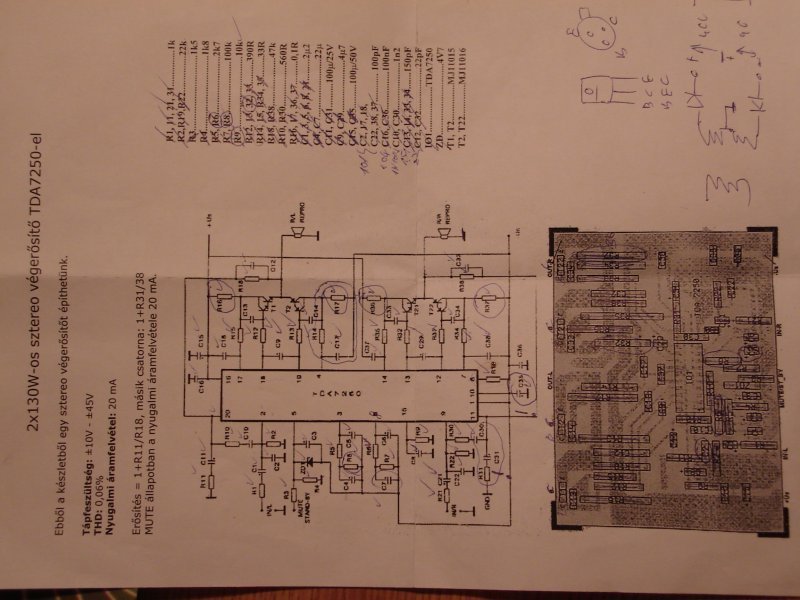

van egy erősítőtervrajzom és a tranzisztorok bekötésében nem vagyok biztos, a beültetési rajz meg tele van hibával uh. nem szeretnék tábortüzet a szobában . 2 db pnp és 2db npn darlington tranyó van. Úgy gondoltam, hogy az npn kollektora jön a + tápfeszre, az emittere pedig a hangszóróra, a pnp emittere a hangszóróra és a kollektora a - tápfeszre, ugyanez a másik oldalon. Jó lesz így? Köszi a segítséget!
Ebből az ég világon nem látok semmit.. vagy vak vagyok, ami igaz is, de ennyire? üdv! proli007

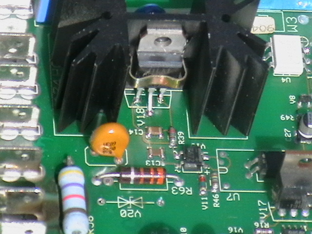

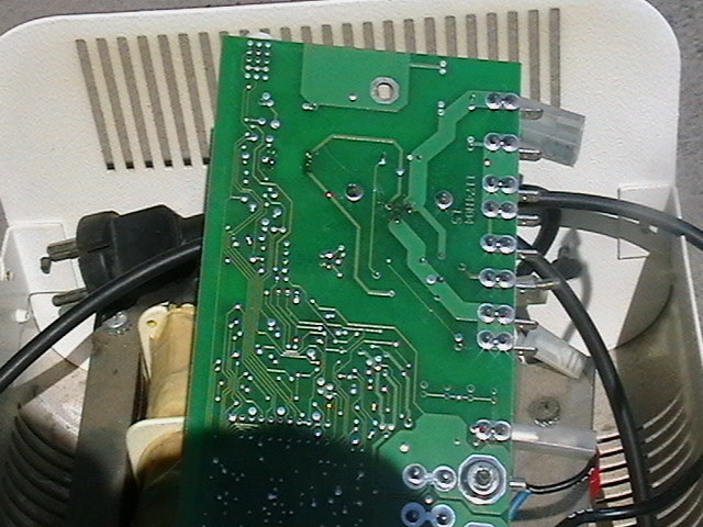

Az ígért képek...A hiányzó alkatrész a transzil ami rövidzár.Látszik az SMD ellenállás is.Van még 2-3 kép mindjárt jön az is.
hegusp
X1-X2 betáp:230V,X3-x8 szabályzott fesz trafó primerje, x5-x6ról egy ellenálláson át megy a kis graetzre,egyenirányított oldalon 9VDC van.Csak azt nem értem miért van összekötve x2-x5tel.Vagyis a primer egyik vége a 9-10V-os szekunder végével?
- Hát én nem úgy látom, hogy a Transil a 230V-ról megy a Gate-re, hanem az A2 elektródáról, ahogy gondoltam... - És biztos vagy abban, hogy most minden csatlakozó oda megy mint lánykorában? (X2-X5) (Ez így PC-ről nézve, baromi nehéz, mert a felület szereltek miatt nehéz a tájékozódás.) üdv! proli007
Tényleg.Ezt a bakit.
