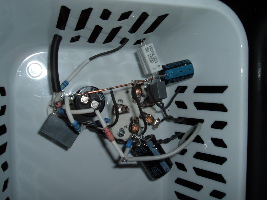

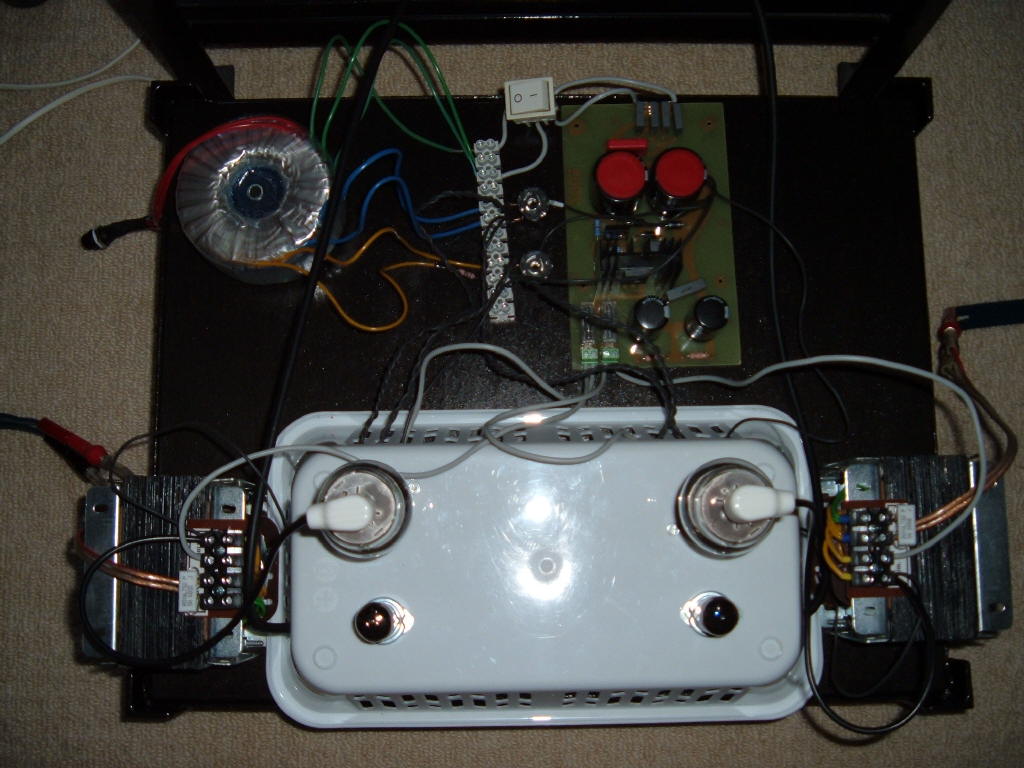

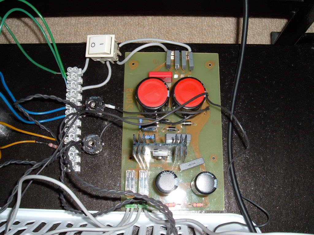

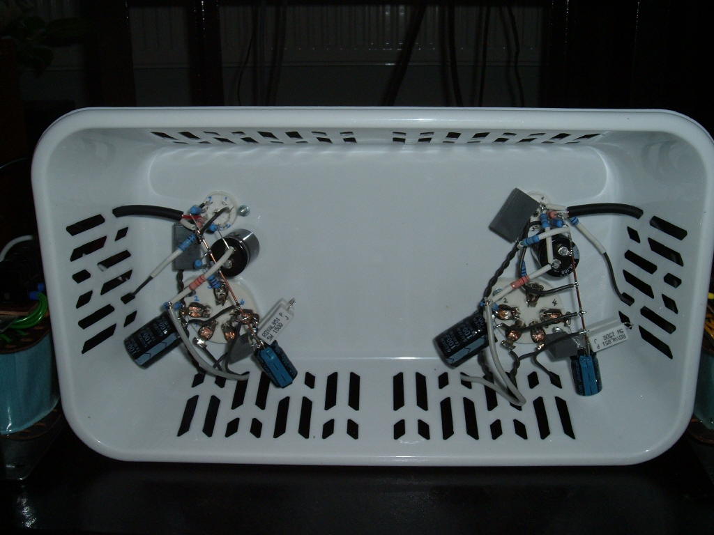

Terhelten a feszültségek: a trafón 342V AC a BU508 tranzisztorok kollektorán 446V, az emitteren ekkor 408V van. (Csatornánként 66mA az áramfelvétel.) Ez elegendő a hatásos zajelnyomáshoz, vagy más szűrési módhoz kell folyamodnom?
Találtam egy olyan kapcsolást egy másik tetródával (6L6GC), ahol a segédrácsfeszültséget az anódtáp további szűrésével állították elő. Vagy ez már ezoterika és felesleges, ne erre keresgéljem a megoldást? (Képeket mellékeltem.) Köszi a segítséget!

A trafót nem én barkácsoltam, úgy tekertettem. Toroid és 160VA-es elvileg 300mA kellene tudnia 330V-os és 350V-os leágazással. Ezen van a fűtőtekercs is 6,3V, 1 ill. 3A-es terhelhetőségre. A nagyobb kondi ELNA a kisebbik Rubycon. Van még az utóbbiból 330µF igaz ez az EL84 tápjában és még két parlagon heverő ELNA 470uF.

Szkóppal AC állásban megnézhetnéd a tápod kimenetén , terhelt helyzetben a brumm nagyságát .
Én SE -ben csatornánként használok ennyi kapacitást a tápban . Képeken a bemeneti árnyékolt kábelek bekötésénél látok lehetséges hurok kialakulást . A két oldal GND- je a bemeneti csatinál záródhat , hurok keletkezhet , persze ez így csak feltételezés , mivel nem látszik jól .. Próbára kösd ki az egyik kábelt , csak monoban próbáld , hátha ...
Ha most sikerül lecsendesíteni , ez nem garancia az új dobozban való elhelyezésre . Itt a műanyag váz sem igazán előnyös , végleges dobozod gondolom fém lesz , ami más problámákat hozhat . Abban ismét optimalizálni kell a földeléseket és a vezetékezést .
Ez SE erősítő ám, nem PP, jobb szűrés kell, főleg ha nincs külön szűrve a segédrács. Mivel a brumm az előfokcső nélkül is megvan, majdnem biztos, hogy az alkalmazott segédrácsbekötés mellet kevés a szűrés.
Azt lehet csinálni, hogy a graetz híd és a stabilizátor közé kell mégegy szűrőtag (csak akkor már nem biztos, hogy elég a trafó feszültsége, mert azon is kellene ejteni néhány voltot), vagy megpróbálni külön megszűrni a segédrácsfeszt, ha úgy jó, akkor az egyszerűbb.
Ne szívd mellre, lehet, hogy neked van igazad, és tényleg nem kevés a szűrés (az én GU 29 es SE erősítőmben is csak összesen 370 µF van az anódkörben, pedig 2*75 mA a nyugalmi áram és sem stabilizátor sem fojtótekercs nincs benne, a segédrács viszont külön van szűrve), de ha a trafó nem szór (és valószínűleg nem szór), valamint kivett előfokcsőnél is van brumm, akkor nem a fűtés miatt keletkezik (és azt írta, hogy kiközepelte a fűtést a testre), ha a 807-es fűtését sehova nem köti, akkor sincs brumm ilyenkor.
A meglévő puffermennyiség átrendezése is segíthet (graetz után a kisebb, stabilizátor után a nagyobb), én keveslem a 110 µF-ot a két végfoknak (a stabi után), főleg úgy, hogy sorosan kapcsolt kondikkal van kialakítva. Az össz puffer mennyisége sem túl sok, 340 uF, tehát csatornánként 170 uF, 66 mA-hez, szerintem nincs tulméretezve (még 400 V-nál sem). ![]() |
