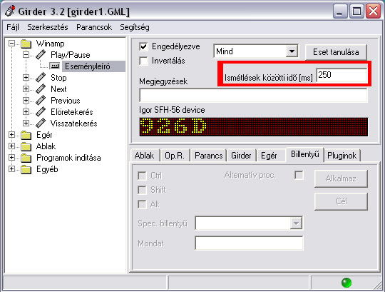

Elkészítettem a kapcsolást a 36kHZ-es infra vevővel ,soros porton
Működik,érzékeli a számítógép ,de 2 gondom lenne ezzel kapcsolatban:
-Néha zavaró gomb pergés lép fel,vagy hogy hívjátok
Amikor a távirányítón megnyomom a beállított gombot,akkor egyszer megnyomom,de mintha egyszerre vagy 2-3 gombnyomásnak érzékelné a program
-A másik probléma,hogy nem tudom elkülöníteni a vezérelni kívánt programokat!
Ez alatt azt értem,hogy a beállított gomb lenyomásával a WMP-t is tudom vezérelni,de ha az a tálcán van,és ha a Mozilla van felül,akkor azt is vezérli,mert pl a Windows Media Playernél teszem azt az "a" betű a stoppot jelenti,mozillánál pedig egy új webhely beadását,és mind a kettőt elvégzi :S
Persze külön-külön
Ez normális?
Köszi
Üdv:Tomi
(#) Pulyka válasza Pulyka hozzászólására (») Ápr 8, 2009 /
Szerintem a pergés a távirányító hibája,mert biztos megvan az a távolság,ahol a szén-grafit felület nem-egészen távolodik el a távvezérlőben.
Ezért ha gyorsan nyomom meg a gombot egy pillanat alatt,akkor nem jelentkezik ez a probléma!

(#) zenetom válasza Pulyka hozzászólására (») Ápr 8, 2009 /
A "pergés"-es problémádra van megoldás (csatolva a képen) : amikor létrehozol egy új parancsot, beállítod hogy mit csináljon (rákattintasz az "Alkalmaz"-ra), majd az "Eset tanulása" gombra és mielőtt megnyomnád a távirányítón a gombot, beírsz egy értéket, pl. 500-at a képen látható bekeretezett részhez. Ez azt jelenti hogy 500 millisecundomonként veszi a Girder a jelet, vagyis 1 másopercig nyomva tartod a gombot, akkor is csak 2X veszi a jelet. Aztán megnyomod a távirányítón a gombot.
A másik problémádra pedig annyit tudok mondani hogy ha lehet használj más billentyű parancsot (ja és váltsd le a wmplayert winampra ).
szerk.: jaj csatolom már a képet is
(#) Pulyka válasza zenetom hozzászólására (») Ápr 8, 2009 /
Helló
Köszi szépen,jól jön a pergetés megakadályozására az ötlet
Maradok a WMP mellett
A másik problémám elenyésző,mert csak akkor lesz erre a vezérlés módra szükségem,ha zenét hallgatok a gépen,és kikapcsolva van a monitor!
Mert zenehallgatáskor én mindig kikapcsolom a monitort
