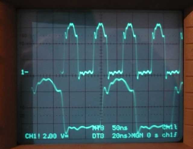

Ma megcsinaltam a negyszog jel generatort 74HC14-el (merofej beallitas celjabol), 455KHz - 10.4MHz -ig tud. MHz tartomanyban kupolas a negyszog, pedig a kijovo jelet atvittem meg egy Smith-triggeren. Egy masik szkopon is ugyanugy nez ki a jelalak, tehat nem a merofej lehet a hibas. -szerintem. (Lehet valahol egy kis + kapacitas, vagy induktivitas a szerelestol ?)
Hát, nem csak a kapacitás, de ha megnézed az IC adatlapját, akkor megadják a fel- és lefutási időket, ami kb. 7-15 ns. 10.7 MHz-nél a peridódusidő már összemérhető ezzel, úgyhogy ezért nem lesz ideális négyszög alakú a jel.
Az adatlap szerint 25fokon 50pF terhelés mellett, a fel és lefutási idő maximum 15ns. Úgy készítsd el, hogy az egyik inverterrel elkészíted az oszcit, egy másikkal frissíted a jelet (utána kötöd) a többit meg párhuzamosan kötöd és azt kötöd a második kimenetére. A párhuzamosított kimeneteket használod. És ne felejts el egy 100nF-ot kötni közvetlen az IC tápjára (lábára). Akkor elvileg jó lesz. (Most látom, mások is kb. ezt írták, most már mindegy..) üdv! proli007

Kissebb frekvencian is van a H szinten egy kis szinuszos lebeges..Jelenleg igy nez ki a jelalak: melleklet. Idézet: Jelenleg itt tartok. „...az egyik inverterrel elkészíted az oszcit, egy másikkal frissíted a jelet...” A parhuzamositast meg kiprobalom hamarosan.
Semmi képen ne egy próbapanelbe dugd be, hanem inkább a "levegőben" forraszd össze. (Szebb jelalakot várnék. A lefutási oldal impulzusát még csak elfogadnám.) üdv! proli007
Ez a hullámzás tényleg elég csúnya. Most már kíváncsi vagyok a végeredményre.
Forraszthato probapanelon van, nem tul hosszu osszekotesekkel, fem dobozban. C = 33pf, R = 2.2k + 100K helipoti.
Tettem 100nF -ot a VCC labra. Valamennyit javult. 10MHz-nel:
Na, ez már hihetőbb a szkóp és a HC együttes tudásával. üdv! proli007

Azt meg megjegyzem hogy ha BWL-el nezem sokkal jobb, a H szintnel van egy kis zaj, a fel es lefutasok elfogadhatoak.
(Meg nem tudom mi a kulonbseg a BWL es az anelkuli meres kozott..)
BWL : BandWithLimit azaz lekorlátozod a szkóp sávszélességét... ezért jobb a négyszögjel, mert a nagyfrekis komponenseket levágja
Valószínűleg azért olyan szép hullámos a négyszögjel teteje, mert a TTL kapu kimenete nincs illesztve, azaz csak a szkópzsinór 10Mohm-os bemenete terheli.
Egy olyan értékű ellenállással kell leterhelni a TTL kapu kimenetét, mint amekkora értékű ellenállást képvisel a kapu kimenete. Ez valahol 300 ohm környékén lesz emlékeim szerint. Tegyél egy trimmert a kimenet és a föld közé, és addig változtasd az értékét, amíg a négyszögjeled a legszebb nem lesz. Az amplitudó is le fog esni a felére, de ez így van rendjén.
Kiprobaltam potival. Nehany ohm terhelesnel valamennyit javul a jelalak, de igy sem igazi, es termeszetesen nagyon megno az aramfelvetel. Egy RC alulatereszto szuro kellene 64MHz -re.
Próbáld meg ugyanezt a lezáró ellenállást a szkóp bemeneténél rákötni.
Annak nem sok hatása lenne, mert a kábelben található osztóval (9Mohm) sorba kötôdik, azaz valszeg nem fog semmit sem látni.
