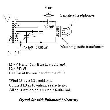

(#) cornelflex hozzászólása Ápr 15, 2009 /
Uraim, az alábbi kapcsolásban mi a szerepe a visszacsatoló tekercsnek?
Annyit megértettem, hogy megnöveli a szelektivitás, de hogyan?
(#) llaci56 válasza cornelflex hozzászólására (») Ápr 15, 2009 /
Szerintem nem visszacsatoló tekercs. A szelektivitást növeli, - kevésbé terhel be a hallgató (trafója) a rezgőkörbe.

(#) llaci56 válasza cornelflex hozzászólására (») Ápr 16, 2009 /
Szeretném javítani, amit rosszul mondtam, mert nem jól tudtam...
Igen, visszacsatolás az valóban! De ha Köbüki nem világosít fel erről, akkor hülyén halok meg! Ezért köszönet Köbükinek! (Nagyon illedelmesen, magánban tette! )
Azt, hogy miért is úgy működik, ahogyan működik, még nem tudom, de remélem, hogy meg is értem általa!
