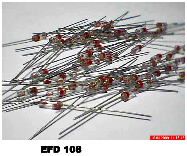

(#) cornelflex hozzászólása Ápr 18, 2009 /
A kaptam egy pár diódát egy volt rádó szerelőtől.
Azt mondta, hogy EFD 108 as germánium diódák és megfelel a diódás rádóhoz.
Még igért 500 pF forgó kondenzátort _csak ki kell bányássza egy régi csőves rádióból_ még igért valamilyen sokszálú huzalt (litze huzal _ ha jól értettem) csak nem kapja a tekercset.
Szerintetek, lehet e kezdeni valamit a fenti alkatrészekkel?
(#) Imi65 válasza cornelflex hozzászólására (») Ápr 18, 2009 /
Persze, ezek Ge tűsdiódák. A célnak tökéletesen megfelelnek. Ilyen kell Heninek is.

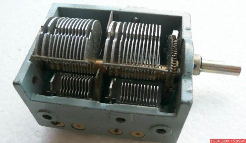

Megkaptam a kondit!
2x500pF / 2x47pF
