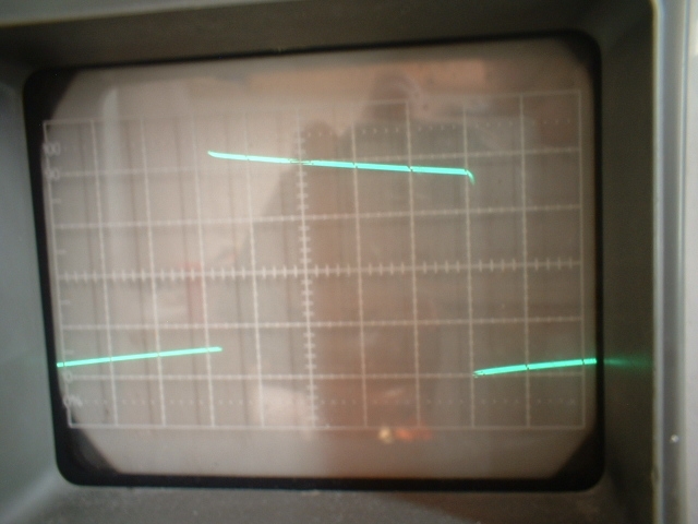

(#) CHZ válasza sturbi hozzászólására (») Ápr 21, 2009
6Ж5Б-В csövek jól szerepeltek mérésekkor , 8V eff. kimenetnél . Persze ilyen kapcsolásban nem nehéz , de csak +/- 30V tápról , 22k terhelésre .
Feladtam a csöveket .
(#) llaci56 válasza CHZ hozzászólására (») Ápr 21, 2009
CHZ! Sose add fel!
Te nem a jelgenerátorra mértél?
