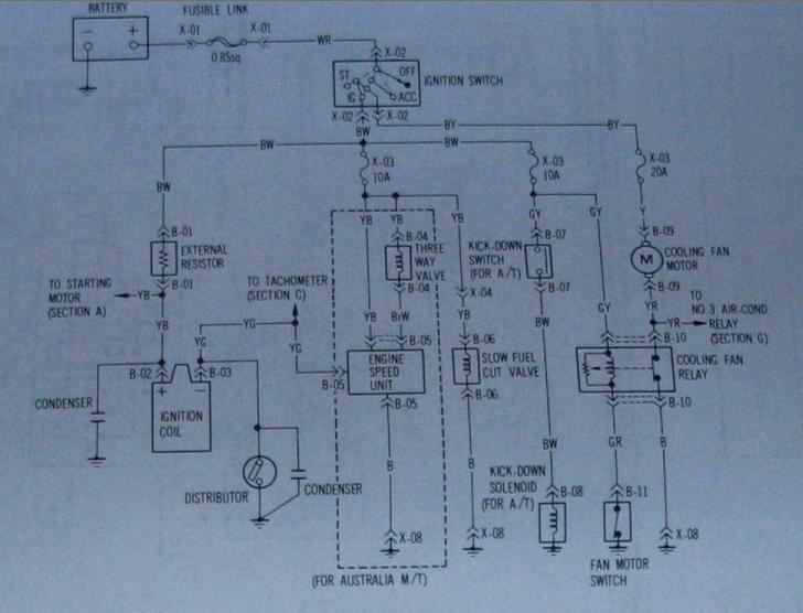

mazda 323 1.3benzines 1989 evjarat,b3 motorkod
szoval az a nagy baj vele nem kapcsol a huto vantillator,es mar valaki 1 kezi kapcsolt szerelt be,de elfelejtik hasznalni es felforraljak a vizet,en bekotnem de kusza kabelek miatt nem tudom,ha esetleg valakinekvan bekotest rajza errol a tipusrol megkoszonnem,ami latszik hogy a huto aljaban gomba van ami szet van esve talan 2 kabelos lehetett mert a kozeleben van 2 szabad kabel,amugy a motoron 2 gomba van 1 kissebb es 1 nagyobb mind a 2 1 vezetekes

(#) greatman válasza csaplarzs hozzászólására (») Máj 5, 2009 /
A mazdában nem tudom, hogy milyen van, de úgy általánosan a következő a felállás:
1 gomba a hengerfejbe, ez a hőmérő gombája, termisztor. 2 gomba a hűtőbe, egyik a ventillátor kapcsolója, ami adott hőmérsékleten zár, másik gomba (nem mindig van) forráspont jeladó.
Alapvetően fogod az utólag beépített kapcsolóra menő két vezetéket, beszerelsz a hűtőbe egy új gombát és rákötöd. Elvileg ennyi.
Ha minden igaz akkor itt van a bekötése.
És úgy néz ki, hogy nem is a hűtőben van.
Hanem a termosztát házban. Igaz számomra ez érdekes, mert nem ide szokták tenni.
Ez a Haynes Mazda 323 81-89 -ig manuálból van.
(#) csaplarzs válasza greatman hozzászólására (») Máj 5, 2009 /
igen erre gyanakodtam hogy a resistent nem eleg eros a nagy amper atadasahoz,ezert relet vezerelnek vele,ha az 1 vezetekes resistent a motoron a rele vezerlo en kicserelem es aa relet is atnezem ,remelem mukodni fog,de akkor mi a huto aljaba csavart valami?
(#) greatman válasza csaplarzs hozzászólására (») Máj 5, 2009 / 4
Nem volt véletlenül cserélve a hűtő? Lehet, hogy nem az eredeti, és a cserében volt gomba. Egyébként valószínűleg az is egy hőkapcsoló. Sok autóban az kapcsolja a hűtőventillátort. Neked úgy néz ki nincs rá szükség, mert máshol van a hőkapcsoló. Egyébként lehet még egy olyan megoldás is, hogy az a gomba magasabb hőfokon kapcsol. Ha az üzemi hőgomba meghibásodik, akkor ez kapcsolja a hűtőventillátort. De ez igazából csak találgatás. Neked az a lényeg, hogy vagy a termosztát háznál lévő, vagy a hűtőben lévő hőkapcsolóval kapcsoltatsz egy relét, ami kapcsolja a ventillátort. Esetleg tehetsz be a műszerfalra egy visszajelzőt, hogy megy a ventillátor, így tudod hogy működik.
(#) csaplarzs válasza greatman hozzászólására (») Máj 7, 2009 /
eredmeny::vasaroltam 3500tf ventillator kapcsolo gombat a barditol szerintem borsos az ar,igen a termosztathazba kellett becsavarni,a relet megtalaltam a bal sarvedonel a motorterben,es ez a rele behuzva van gyujtason es a gomba ha megszakitja a testet akkor zarodik a ventillator negativ oldala es elkezd huteni,szoval ezt is megoldottuk koszonjuk egymasnak es sok szerencset mindenkinek.
