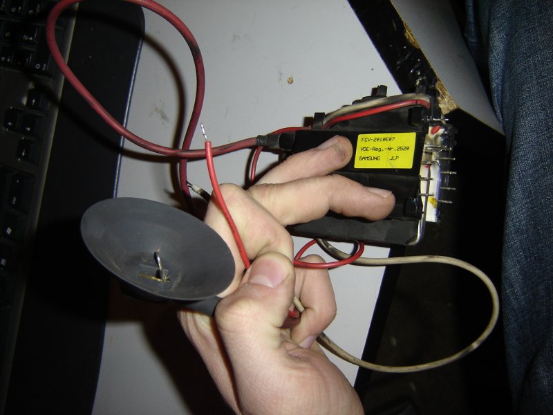

itt van néhány rossz minőségű kép (sajnos csak telóm van)
Látható, hogy kitörik a szikra csakúgy simán az elektródából a levegőbe, szép lilán világít, nem recseg, csak súg, másik képen az hogy az ív megolvasztotta a szöget és szikrázik is mellé... Az utolsón meg egy jellegzetes görbült ív alak látható ![]() Idézet: „Látható, hogy kitörik a szikra csakúgy simán az elektródából a levegőbe, szép lilán világít, nem recseg, csak súg, másik képen az hogy az ív megolvasztotta a szöget és szikrázik is mellé...” No és mikor kitörte a szikra a nyakát, mit súgott neked? Bocs, hogy belekötök, de ez a fogalmazás kissé furcsa, a kitörést koronának hívják, a súgást meg sistergésnek.. ![]()

Azt szeretném kérdezni hogy a színes TV trafók nagyfeszültségű kijövetének melyik láb a párja? Csatoltam 2 képet, lehet párotoknak ismerős mivel ebből a topic-ból vettem ki őket. Régebb már párszor foglalkoztam feketefehér tv trafókkal de azokat sokkal könnyebb volt átlátni. Ezekbe a trafókba kicsit belebonyolodtam, az üzemeltetésük simán működik de nemtudom hól lehet levenni a nagyfeszültséget, mi a társa a magasfeszültségű vezetéknek, valamelyik láb az alján? És mire jó a másik két ugyancsak vastagabb kijövet, mert azokkal nem képez ívet? Azért kérdek rá ezekre mert egyszerűen nem tudtam ohmmérővel megkapni a magasfeszültségű vezeték tekercsének másik végét. Semelyik lábbal nem kaptam összefüggést műszerrel, lehet hogy a beépített diódák a felelősek vagy mi a baj? A trafó jó kell elgyen mert többel is megróbáltam. Bocsánat a hosszú fogalmazásért de remélem érthető voltam. Köszönöm előre is.
Amelyikehz közelitve a legnagyobb ivet húzza
Legalább így megkaptam a tekercs 2 kivezetését, ha már a többit nem is tudom. Köszi.
