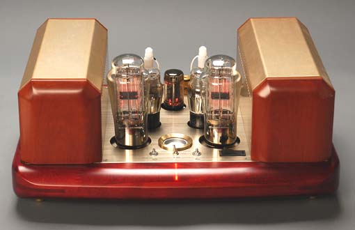

Már dolgozok a másik két erősítő dobozolásán is. Elkészültek a keményfa-keretek hasonló elrendezésű hátlapi kivágásokkal mint a Te erősítőiden. A szerelőlap 3 mm-es alumínium lemez (ezt sikerült szereznem). A hálózati toroidok a szerelőlap aljára kerülnének középre a 230V-os csati közelében "lógnának bele a dobozba". (Ezeket körbefurkálnám a jobb hűtés reményében.) A kimenők a szerelőlapra kerülnének (no ezeknek még nem találtam ki a burkolását). Egyenlőre csak könyvekkel alápolcolva próbáltam ki az elképzelt geometriai elrendezést, de úgy tűnik mágneses árnyékolás nélkül sem szórja meg a kimenőket a toroid.

(#) CHZ válasza lpcollector hozzászólására (») Máj 14, 2009
Az alut szépen lehetne polírozni is , de nem egyszerű.
Nem próbálod meg ?
Ebből is lehet ötletet meríteni .
(#) lpcollector válasza CHZ hozzászólására (») Máj 14, 2009
Szép a kép, de ez inkább a Te megoldásod. Itt amit látunk az egy kölön borítólemez, mint Nálad a réz.
Nekem a szerelőlapot kell felülről "csinosítanom" mert az már nem kap más burkolatot. Gondoltam valamilyen bronz hatású festésre is, mivel bármit kikevernek ilyen kis tételben is, csak a pénztárca elbírja.
A polírozással nekem lenne sok munkám, ezért azt rögtön elvetettem. Akkor már inkább az ezüstmetál festés ami eltakarná az esetleges hibákat. Ebben az esetben viszont nem állna jól a tölgyfából készült fakeretnek a színes lazúr, csak lakkot kapna.
Te mit javasolnál?
(#) mark.budai válasza CHZ hozzászólására (») Máj 14, 2009
Ennek a doboznak a szélei nem félig átlátszóak. Vagy középen nem a varázsszem fűtése látszik?
Igen szép goboz .
(#) MrBrown válasza mark.budai hozzászólására (») Máj 14, 2009
Szerintem az nem varázsszem (be sem férne egyik sem ilyen magasságú dobozba, meg nem is volna látványos mert csak fölé hajolva látnád) hanem becsillan a vaku a lakkozáson!
Szerintem ugyanazt a módszert alkalmazta mint én a PCL-nél! Nézd csak meg deprez műszer-alatta kapcsoló amivel kiválasztod melyik végcsövet akarod vizsgálni-mellette két oldalt potméterek a katódellenállás vagy előfesz beállítására... szerintem
(#) mark.budai válasza MrBrown hozzászólására (») Máj 14, 2009
Már értem. Köszi! Én is furcsállottam, hogy ilyen kis helyen elférne egy varázsszem.
A festése sem rossz választás , csak a meleg miatt szerintem 2 komponensű lakkal kéne + védeni .
Fa színezését pedig hozzá megválasztani .
(#) CHZ válasza mark.budai hozzászólására (») Máj 14, 2009
Szerintem nem tartalmaz varázszemet .
Nagyon szép doboz , ilyet házilag már nehéz összehozni , de hasznos ötleteket lehetne meríteni belőle.
Eleve valami tartósabb és ellenállóbb festési megoldásban gondolkodva jutott eszembe az autó festő-fényező ismerősöm. Egyébként akkora hőt nem termelt a G807-sem, hogy kiolvadjon a "kenyérkosarából", (mint Sturbi jósolta), még mindig abban muzsikál Igaz most nem fűti alulról a hálózati trafó meg az áteresztő tranzisztor hűtőbordája...
Hát igen, hozzá választani a fa színét...
De sötét vagy világos legyen, ezüst vagy fekete?
