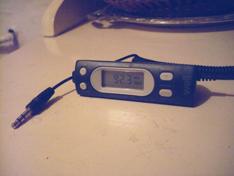

Haza jutottam lefenykepeztem az elobb emlitett FM mini adot az LCD kijelzost
I-POD hoz adtak el a tavaly tavasszal .Aztan nem lattam mar a polcokon mert megjelent a taviranyitos es az auto"ongyujto"-ba dugaszolhato mp3 lejatszok serege ami USB -falsh rol direkt lejatsza a zenet es leadja a 88-108 MHz-es savba.
De lehet hogy kaphato magyarorszagon itt latszik hogy is nez ki .Egy darsb AAA elemmel mukodik sokaig.
