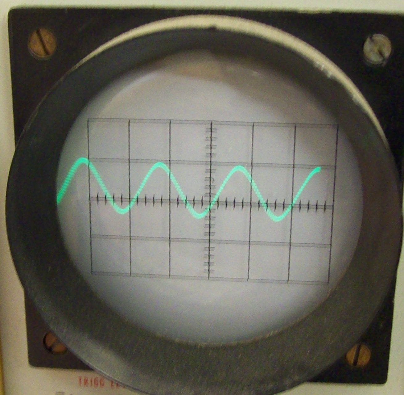

Készen van a deszkamodell. Nagyon meggyőző hangja van, szép mélyekkel, csengő magasakkal. Elkezdtem mérni a kimenő teljesítményt. 10-11W jön le 50hz-1khz között úgy hogy a szkópon nincs szemmel látható torzítás. Magasabb frekvencián nem mértem mert ott már az oszcillátor kezd haldoklani. (Számítógépes oszcillátor program) A tápfesz 267V kivezérelve. Keresni kezdtem, hogy mi miatt torzít. Az első trióda hozza be a torzítást teljes kivezérléshez közeledve. A képen is látszik. Elérte a határait. Utána persze hogy torz a végeredmény ha már ez a jel kerül a fázisfordítóra utána a végcsövekre. Itt vannak a képek:
Amit még nem írtam hogy a próba táp egy Budapest rádió trafója. EZ81-es egyenirányítással, fő puffer 47uF, segédrácsnál 47uF, előfoknál 47µF a szűrés. Füllel hallható brumm nincs!
