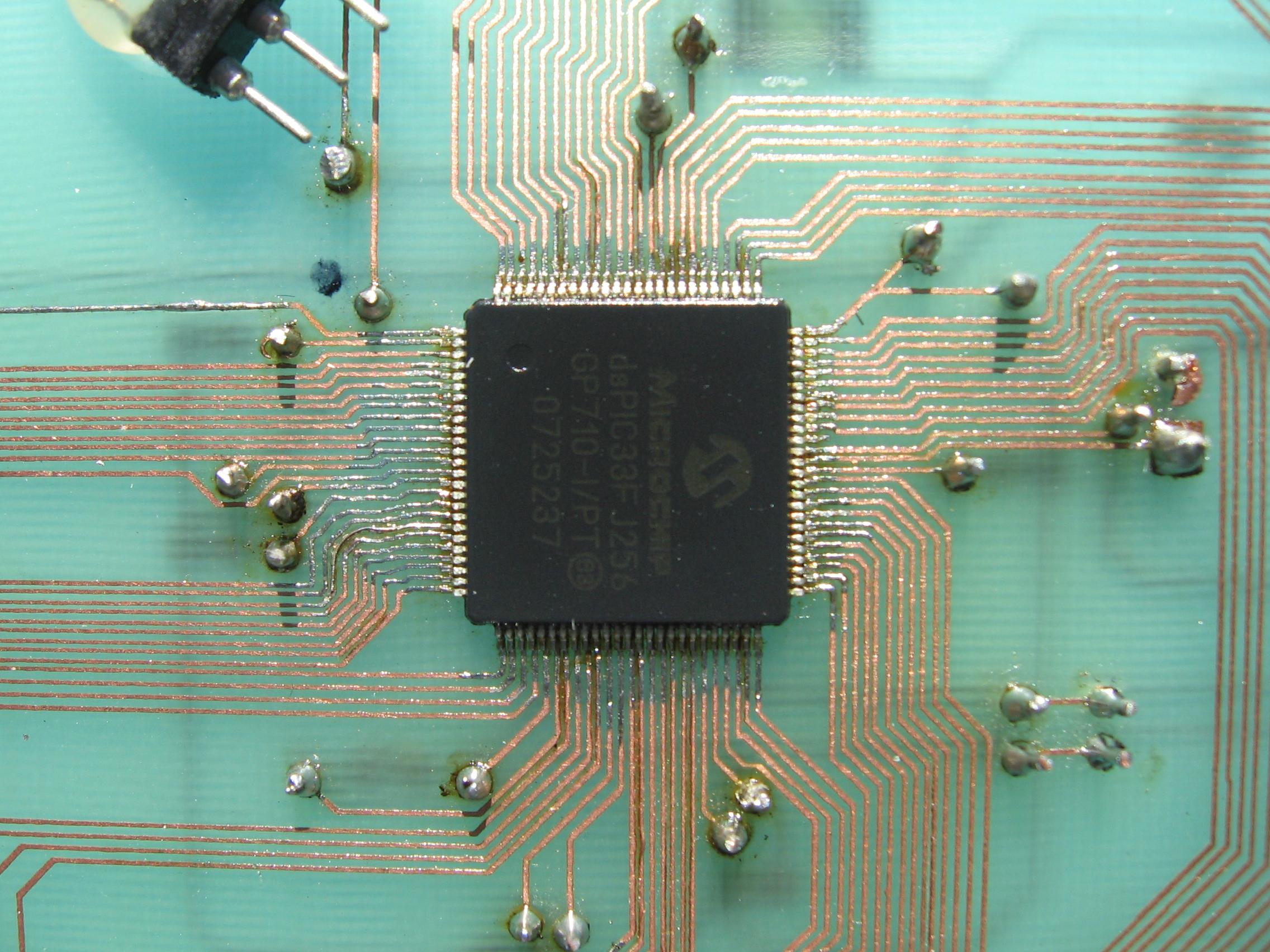

Elkészült a control panelem. Csatoltam egy LED villogtató programot amivel teszteltem. Az összes lábon fél másodpercenként váltogatja az állapotot. A beégetést egy házilag készült soros portos ICD2-vel végeztem. Természetesen a 3,3V-os táplálást külön tápról kapta.
A korábban feltett kapcsolási rajztól eltérően 10Mhz-es kvarcot tettem rá így most 40MIPS sebességen jár a dsPIC. A panel ebben a formában általánosan mindenféle célra használható. Néhány kép a panelről. A dsPIC lábtávolsága 0.4mm. |
