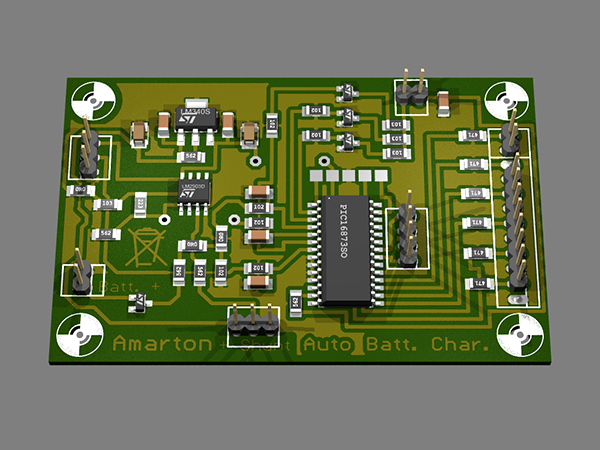

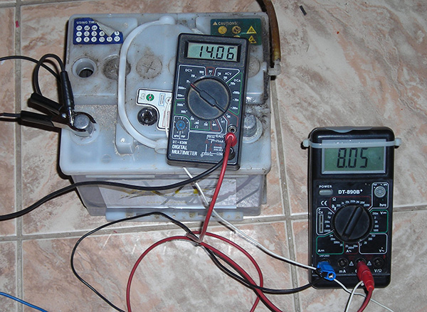

Rakok én is fel egy kész projektet, amit az apósnak készítettünk együtt a sógorommal.
Ez egy mikrokontroller vezérelt akkumulátor töltő, ami egy az egyben egy átalakított AT-s PC táp. Az alap feszültséget 3 lépésben tudja emelni és maximálisan 8A a töltőáram. Az áramot 0-8 A-ig lehet szabályozni manuális módban. Autómata üzemmódban a lepke akkumulátor karakterisztikával megy a töltés és ennek hatására egyáltalán nincs az akkumulátorban gázképződés.

Egész ügyes, főként a panelon elhelyezett Ne dobd a kukába jel tetszett. gratula hozzá.

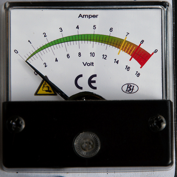

Engem az egyedi műszerszámlap fogott meg.

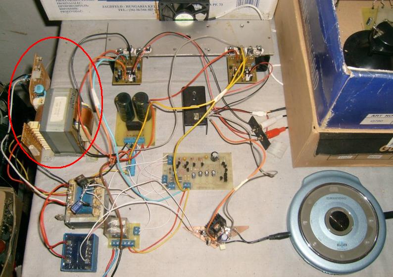

(#) zenetom válasza ABU hozzászólására (») Jún 3, 2009 /
Gratula...
Teljesen bal oldalt az milyen trafó? Miből bontott? Mint ha nekem is olyan lenne.... tudnál róla képeket felrakni?

Ez nagyon jó lett. A rajza, esetleg a mikroprocesszor progija publikus? A műszerszámlap nekem is tetszik, mivel készült? Tényleg szép munka lett!
(#) Amarton válasza JZoli hozzászólására (») Jún 3, 2009 / 3
Köszi.
Nem terveztem, hogy a programot publikálom. A nyák terv meg program nélkül nem sokat ér
A műszer számlapja frontdesigner 3-al készült.

Hát ilyen "kincset" nem is szabad a kukába dobni! Csatlakozom Action2K-hoz, és JZoli-hoz, nagyon tetszik a számlap.
Zoli: A Frontdesigner, ha jól tudom, Nekünk is megvan.
Amarton: A legelső kép az milyen programmal van? Eagle?
Zenetom: Az egész egy PC AT táp, abban van ilyen trafó. Abba van az a kis panel beépítve. Az alsó panel az gyári.
(#) zenetom válasza mark.budai hozzászólására (») Jún 3, 2009 /
Az a trafó PC tápban??
Nem túl nagy ahhoz?
(#) Amarton válasza mark.budai hozzászólására (») Jún 3, 2009 /
Ahogy mondod, az első kép az Eagle-ban rojzolt nyákterv povray-el generált 3D képe.
(#) mark.budai válasza zenetom hozzászólására (») Jún 3, 2009 /
Bocsi, másik képre gondoltam! Azt hittem , hogy Amarton-nak írod, nem is figyeltem azt, hogy kinek válaszoltál.

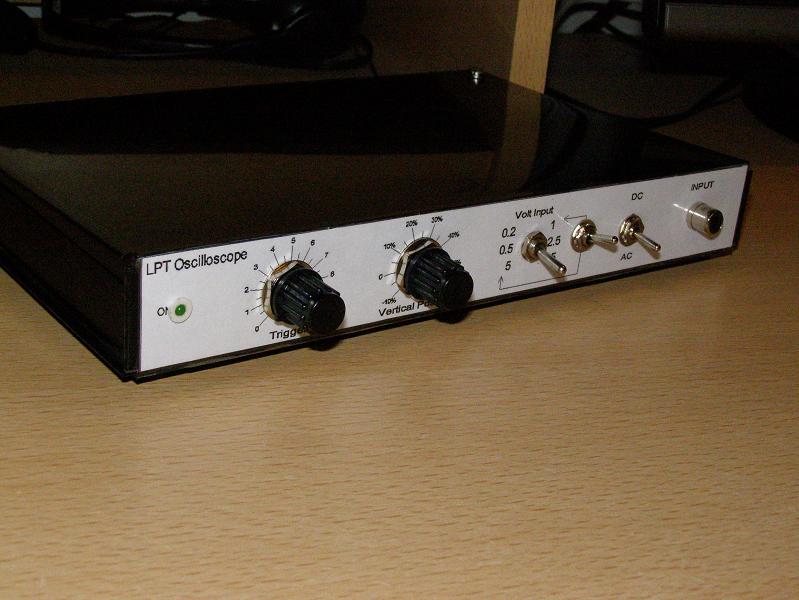

Elkészült az LPT Oszcilloszkópom, amely a számítógép LPT (nyomtató) portján keresztül kommunikál. Csak két LPT üzemmódban használható, az ECP-n és az EPP-n. Az áramkör legfőbb alkatrésze egy 8bites Analog/Digital konvertáló a TLC0820. A mintavételezés kb. 300-400kHz. Méréshatárokat 0,2V; 0,5V; 1V; 2,5; 5V; 25V között állíthatjuk. Maximálisan 100V köthető az áramkörre. A bemenő ellenállás pedig 1MOhm. Az áramkör elsőre tökéletesen működött. A számítógépen az LPTScope nevü programot használom a mérésre.
Az építésről készült képeket itt lehet megtekinteni.
Ha szükséges, kapcsolási rajzot, NYÁK tervet, beültetési rajzot tudok csatolni.

(#) Action2K válasza 18david18 hozzászólására (») Jún 4, 2009 /
Apám! Videokazetta tokba dobozolni :eek2: Neked aztán van fantáziád! Király lett! Látom a kézi nyákrajzolgatáshoz is van türelmed.

(#) vtsoftware válasza 18david18 hozzászólására (») Jún 5, 2009 /
Tényleg. Most hogy nézem a képeket tényleg videókazetta-tartó. Mekkora. Ez nagyon nagy.
Remélem nem haragszol meg ha ez az ötletet én is "ellopom", ez nagyon tetszik. Kis kompakt dobozka...
"sándor": kapcs. rajzot meg a többit megtalálod a honlapján. Honlapot meg az adatlapon
(#) 18david18 válasza vtsoftware hozzászólására (») Jún 5, 2009 /
Bármit nyugodtan felhasználhatsz
Igen ez egy régi, de nagyon masszív videókazetta tartó doboz volt. Az előlapot a Front Designerrel terveztem, amit szintén le lehet tölteni a honlapomról akinek szüksége lenne rá.

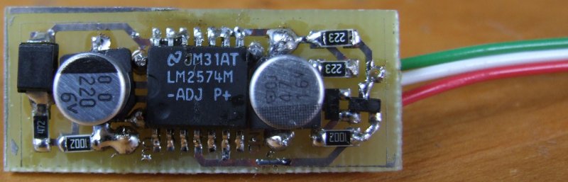

(#) bladika hozzászólása Jún 5, 2009 /
Én is összedobtam egy kis áramkört ma.
Ez egy DC/DC konverter amit ezért építettem, mert a régebben itt bemutatott általam épített GPS/GSM autó riasztó 300mA fogyasztott és ezzel leszívta az autó akkumulátort.
Ennek a lényeg, hogy kb. akkora mint a TO220-as tokozás, persze kicsit vastagabb ezért a sima 78L05 helyére befér.
Továbbá kiegészítettem még akku merülés elleni védelemmel is, ami annyit takar, hogy az akkumulátor kb. 50%-os töltöttsége alatt egyszerűen lekapcsol a DC/DC kimenete.
Ja és a lényeg! Most 10-15mA fogyaszt a riasztó!
