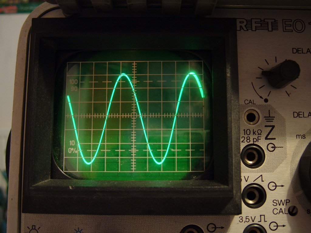

(#) lpcollector hozzászólása Jún 3, 2009
A hétvégén volt generátorom így a gyakorlatban is kipróbáltam néhány Tőletek tanult fogást.
Először az EL84/EF86-al kapcsolatban vizsgálódtam.
Imi azt írta erről a kapcsolásról: "a 700 ohmos katódköri ellenállás, az csak a meleget termeli". Utánnanéztem tehát, hogy csökkenthető-e. Nem csak hogy csökkenthető, de egyenesen úgy jó ha 508 ohm az katódellenállás (510ohm 5W), így is nagyobb mint a szokásos, de így szimmetrikus a vágás (amikor összeraktam, erre még nem ügyeltem, ezt itt CHZ mestertől és Sturbitól lestem el.)
A másik, amit kipróbáltam a katódkondi értékének változtatása, erről a fórumon ezt találtam: "Djhans végzett ez irányú kísérleteket, 100-470 mikrós katódkondi vonatkozásában (a saját EL84 SE-jén). Semmi különbséget nem hallott a két érték között - nyilvánvalóan a mély tartományban." (Írta szintén Imi)
Hát fülre nem volt időm kísérletezni, de amikor 100µF-ot mellé betettem az 1000µF-ot párhuzamosan, 30 Hz-en kb.4,8Veff kimeneti jelnél a "horpadt oldalú szinusz úgy kirugta magát", hogy az még a vállam fölött bámészkodó páromnak is azonnal feltünt.
Ezen felbuzdulva kipróbáltam ugyanezt a G807SE-nél is, de annál ez semmi változást nem hozott szemre...
A másik amire volt időm, hogy a 6C33C-B SE-vel is haladjak, megkerestem a 6E5P-nél is azt a beállítást amikor már tökéletesen szimmetrikus a vágás, és itt is mértem néhányat.
A munkaellenállás 2db 20 Kohm 5W párhuzamosan (mérve: 9,75Kohm) a katódellenállás 220 ohm 5W (mérve: 218 ohm). anódfesz 385V, a nyugalmi áram 19mA. Így 1KHz-en 2Veff bemenőjelre a kimeneten 57Veff adódik. A vágás 5,2 Veff környékén indul, ekkor a kimeneten mintegy 130Veff mérhető.

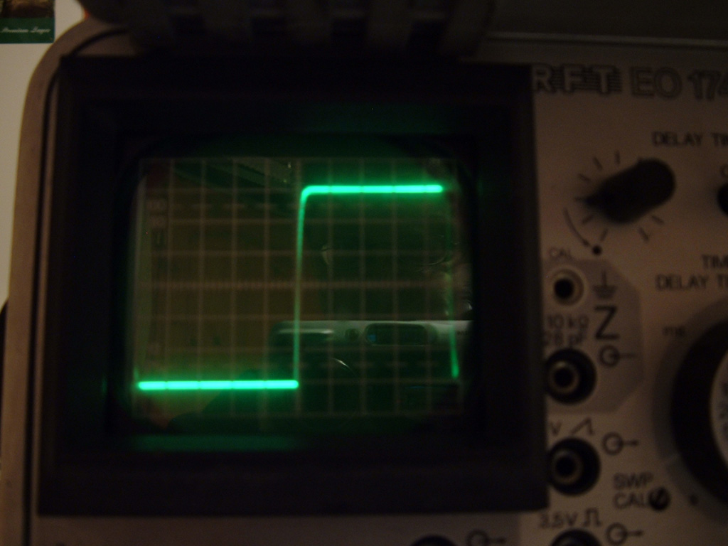

És még két szép jel ...
(#) mark.budai válasza lpcollector hozzászólására (») Jún 3, 2009
Ezek tényleg szép eredmények.
