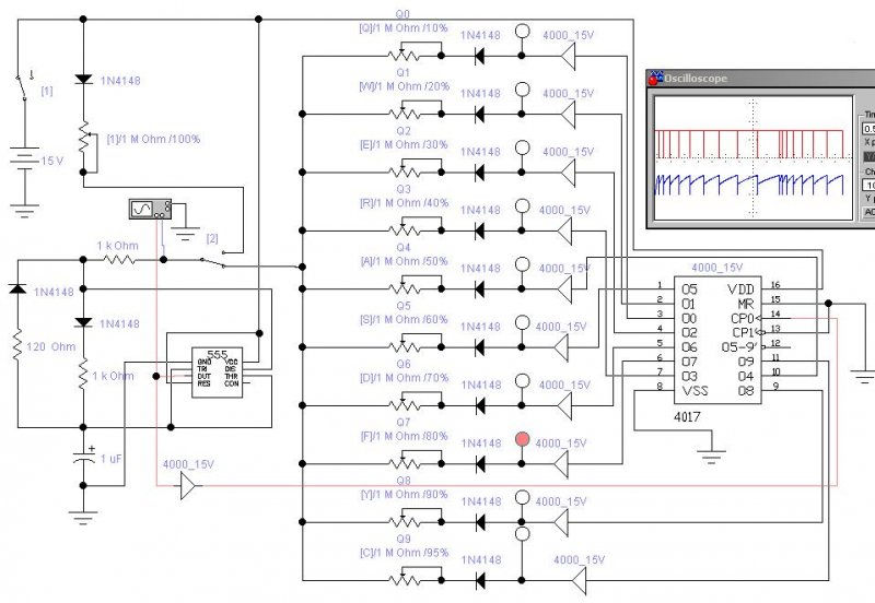

Én erre jutottam.
![]() A mellékelt kapcsolás jó kiindulási alap lehet. ( Nincs tesztelve... )
Köszönöm a rajzot. Így első ránézésre jónak tűnik. Erre gondoltam.
Az 555 és a 4017 közé, még egy számláló (4020-4040-4060) is kellene, hogy az 555 kondijának ne egy "óra" alatt kelljen feltöltődnie. üdv! proli007
hello valaki tudja azt hogy hogy lehetne 6perces idözitöt csinálni 555 el!
ugy hogy mikor le telik a 6 perc addigutána kapcsoljon és addig ugy maradjon mig ujra nem inditom! elöre is köszi
Ezek a kicsavart mondatok engem speciel idegesítenek.
Kérlek szedd össze a gondolataidat és rendesen fogalmazd meg, mit szeretnél elérni, hogyan működjön a kapcsolás. Például így: "A bekapcsolás pillanatában a relé nyugalmi helyzetben van. A beállított idő letelte után a relé behúz és ebben az állapotban marad. Ha a készüléket újraindítom, vagy ki kapcsolom, a relé elenged. " üdv.
nagyon jo grat
fogalmazás 5 de elektro 1 nem válasz a kérdésemre!
Nem mellesleg a kérdésedre nagyon egyszerű a válasz, amit egy icipici gondolkozással magad is megtalálhattál volna.
Segítek neked, bár nem érdemeled meg: segédprogramok -> monostabil multivibrátor Ott kiszámítod az értékeket, ami a 6 perchez kell. Ezután a kimenetre egy sima NPN tranzisztoros inverteres kapcsolást pakolsz, így amíg a monostabil kimenete magas, addig lesz az inverter utáni kimeneted alacsony és fordítva. A megoldás hátránya, hogy már kezdéskor is az inverter utáni rész magas szinten lesz.
Tényleg nem érdemled meg,de azért ne unatkozzál....
Ki lehetne egészíteni a kapcsolást két diódával,
amik az időzítő kondenzátorokat kikapcsoláskor gyorsan kisütnék. De ez csak szőrszál hasogatás a részemről... ![]() Off / Jó hatással van a "Hozzászólást segítőnek jelöl" gomb. ![]()
