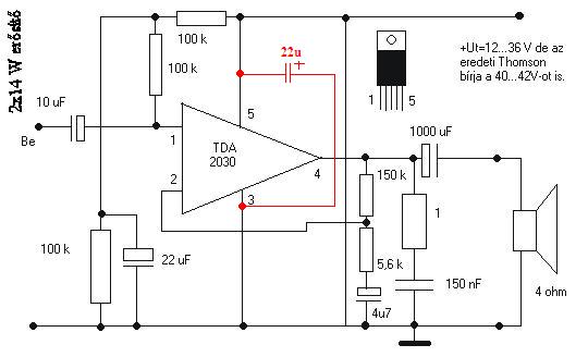

A véleményetekre lennék kiváncsi ezzel a kapcsolással kapcsolatban.

A 3. és az 5. láb közé tegyél tegyél egy 22µF-os kondit és akkor jó lessz máskülönben azonnal durran . Jártam már úgy hogy nem volt ott és repeszgránátként robbant szét. Természetesen elkót tegyél és a kondi negativ pólusát a 3. lábra a pozitivot pedig az 5. lábra . Sok sikert a megépitéshez.
Szóval ezen kívül más kínja nincs?Melegszik valamelyik alkatrész erőteljesebben?Kell az IC-re hűtőborda,vagy zászló?Szépen erősít,viszonylag kis torzítással?12V megfelel neki(adatlapján 15-t írnak)?
Akkor most melyik legyen,100n vagy 22u?
Most látom ,hogy a csatolt képen megcseréltem a polaritást.Javítottam:

1 db 100n és 1 db 100u, kelleni fog a tápnak ezek nélkül ugyanis nagy az esélye van, hogy begerjed az erőssitő (és akkor tényleg lehet bumm). A kimenő csatoló kondi értékét pedig (1000u) én még "megtoldanám" egy ezressel, vagyis az ezermikro helyett tegyél egy 2200u at.
22µF teljesen jó és az utolsó képen a polaritás is jó.

Szóval így gondoltad?
Tehát Neked ez alapján van megépítve és semmi gond?

Persze semmi gond nincs vele, működik ahogy kell ez az eredeti urbános rajz a 22µF-os kondival már teljesen ugyanaz. Csak a rövidzárlatot vedd ki belölle. Ha már a 22µF-os kondi benne van akkor már nem kell bele a 100nF-os és a 100µF-os sem |
