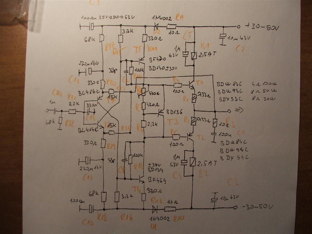

Példának egy-két rajz. Én a 40WTR címűt fogom összehozni, hasikerül. +-33 V-ot pedig így érsz el a trafóddal:
(#) uli válasza uli hozzászólására (») Máj 10, 2009 /
vagyis így:

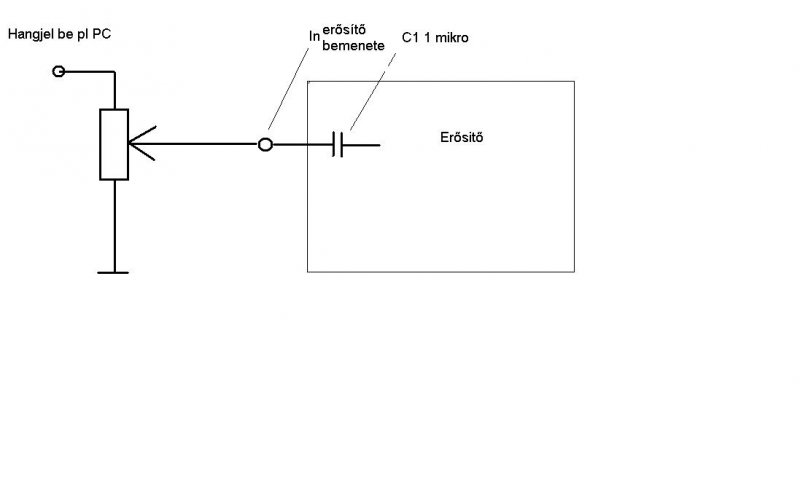

(#) mindenes válasza r3pl4y hozzászólására (») Máj 11, 2009 /
Helló !
Hát igen ,egy olyasmi trafó jó lenne. Ha ez nincs akkor próbálkozhatsz azzal a pc táppal, ha van ilyened (terhelhetőség szempontjából biztos jó lessz).
Bemeneti jelforrásnak használhatsz szinte mindent aminek van egy szabványos audió kimenete v. legalább fülhalgató kimenete (mp3,pc stb.) ezt te döntdöd el (egy hasonló erősítő kimenetéről pl. nem ajánlatos!). A hangerő szab. pedig egy 10-50k potméterrel tudod megoldani amit az erősítő bemenete és a bemeneti jel közé kötöl igy:
még egy kis magyarázat:
Az a potencióméter tulajdonképpen egy szabályozható kimeneti feszültségű feszültség osztó .A csuszkájáról a végpontokról leosztott feszültség vehető le. Ez a le osztott feszültség fogbejutni az erősitő bemenetére igy valósitva meg a hangerőszabályozást. (remélem nem voltam, tul bonyolult )űdv sanyio.
(#) r3pl4y válasza mindenes hozzászólására (») Máj 11, 2009 /
Oké eddig akkor értem...
akkor megépítem majd a kicsikét és ezt simán ráköthetem majd a tápra?
Az pc táp jó lessz neki !!
Ha megépitetted, tapasztalatodra vélemenyedre kiváncsiak vagyunk, jó kiérletezgetést, tanulást ...
