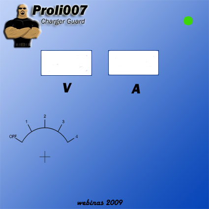

Csinálom az akkutöltő figyelődet, és az előlapra szeretném feltenni a nickedet, ha hozzá járulsz. ![]()

Végre összeraktam az akkumulátor figyelődet, és meg is dolgoztattam. Tökéletesen működik! ![]() Tényleg, egy "összkonfortos" kis kapcsolás. Köszönet érte! ![]() Üdv. webinas

Hát ennek örülök, hogy működik és valaki értékeli az áramkör egyszerű de szellemes működését. üdv! proli007
