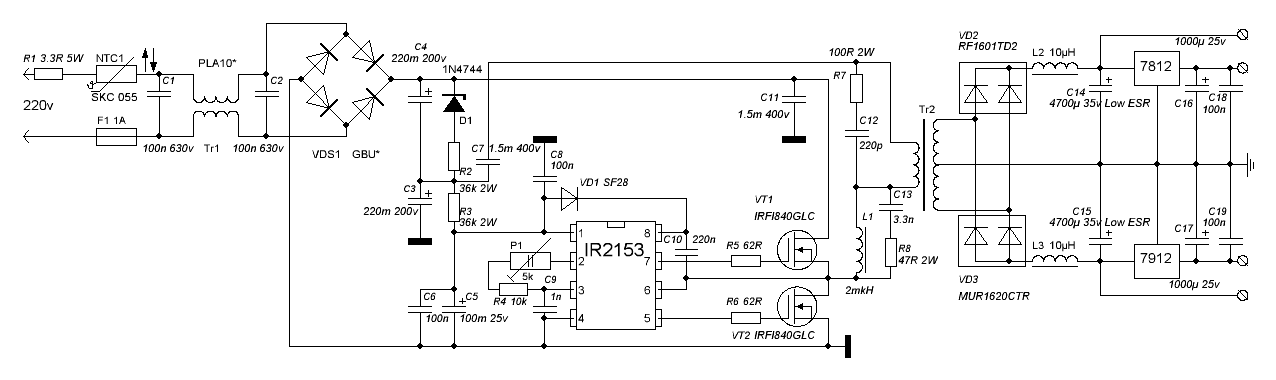

(#) Góré88 hozzászólása Jún 18, 2009 /
Jó napot mindenkinek!
Készítettem egy kapcsi tápot:
IR2153, 2X IRFP460 fetből.
A tranyók borda nélkül sem melegednek, de terhelés nélkül is szinte felgyullad a toroid, mi tévő legyek ilyenkor? Toroid: 4 cm széles, 1 cm magas, a tekercs 1mm vastag 50menet. IR2153, CT:15k, CT:330P. Ha valakinek vannak ötletei azt megköszönném! Néhány óra múlva képet is töltök.
