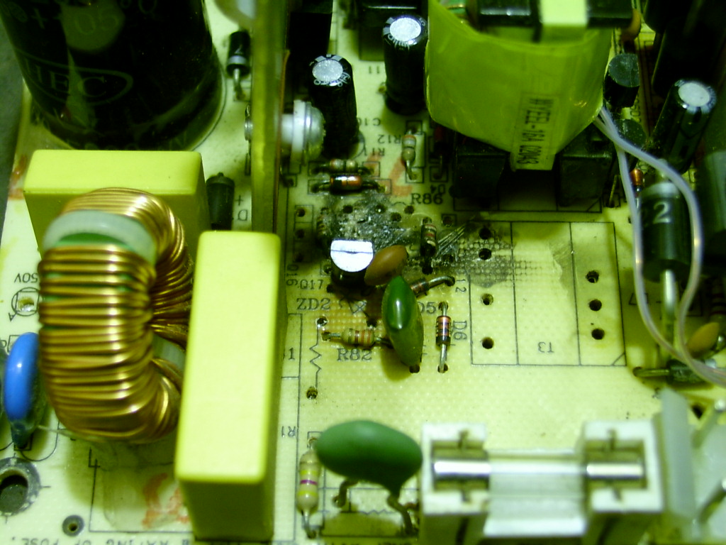

Egy számítógép tápegységben tönkre ment a kapcsoló üzemű segédtáp, és nem találok hozzá kapcsolási rajzot, így nehézkes lesz megjavítani, mert kormosak az alkatrészek, meg el vannak égve, és nem tudom a hibás alkatrészek értékét. A kérdésem az lenne, hogy ha nem sikerül megjavítani a segédtápot helyettesíthetem egy kis hálózati trafóval? Ma megpróbálkoztam vele, egy 12V-os hálózati adaptert próbáltam rákötni, de nem nagyon akart a táp elindulni.

Hát... az olcsó tápot most lehet kihagyom, túl messzire kellene küldeni, több lenne a posta mint a táp. Amúgy figyeltem, hogy két feszültséget ad, adja a készenléti stabil 5V-ot, meg a pwm IC tápját. Úgy próbáltam, hogy ez a két áramkör egy áramforrásról kapja a tápot, a stabil 5V megjelent a kimeneten, a pwm IC-nél nem mértem, de a táp nem indult. Amúgy egy 300W-os codegen tápról van szó csatolok róla képeket. Remélem látszik minden tisztán. A segédtápnál kiszedegettem az elégett alkatrészeket, meg a trafót, a trafó jelzése amúgy XZYEEL19B-2, és csak olyan kapcsolást találtam, ahol EE-16-os mag van benne, így azt nem tudom megépíteni, mert az én magom nem olyan.

Ajajj, ez nem gyenge, őszintén szólva, én biztos nem állnék neki, inkább lőnék egyet egy ezresért, de becsülöm benned , hogy te nekiállsz (vagy inkább magamban utálom a lustaságot). Itt szerintem nagy áramok mehettek rossz irányba, elképzelhető, hogy a kapcsoló fet is halott. Egy konkrét tipust írj, hátha van rajz.
A kapcsoló az nem fet, hanem tranzisztor, és jól sejted, halott. Amúgy nincs nagy baja, csak a segédtáp halt meg benne, amúgy minden jó, legalábbis remélem, legutóbb amikor leégett, akkor is csak ennyi baja volt. Nos, ez egy codegen táp, és a burkolatára az van ráírva, hogy MODEL:300X.
A FET nem tranzisztor?!? ( Ha nem is bipoláris...)
A vezérlő körül is látok elmelegedett ellenállásokat, lehet, hogy a segédtáp magával rántott mást is. Az igazi gond a javítással, hogy ha kész vagy, rá mered tenni a géped?

Hát... a helyzet az, hogy nem teljesen magától égett le. Legutóbb amikor leégett egy nem teljesen ugyanilyen táp kapcsolásából próbáltam utánépíteni és emiatt lehet, magasabb volt a kimeneti feszültség, szerintem emiatt vannak megégve az IC mellett az ellenállások. Megpróbáltam néhány alkatrész értékét megváltoztatni, abban reménykedve, hogy sikerül lejjebb vinni a feszültséget, és hát... ez lett a vége. Legutóbb rosszul mondtam, nem csak ennyi baja volt, a segédtáp mellett a vezérlő IC is kipukkant, meg kicseréltem azokat az ellenállásokat, ami jelenleg is meg van mellette égve. Mondjuk találtam egy két kondenzátort az alaplapon, ami kicsit domború, azt okozhatta a táp?

Okozhatta a tápnak a magas kimenő feszültsége a kondi púposodást, de az lehet elöregedéstől is. Ha ennyire oda van a táp, és nincs mellette egy ugyan olyanod akkor, a javítása reménytelen, meg nem gazdaságos. Üdv: Zoltán
