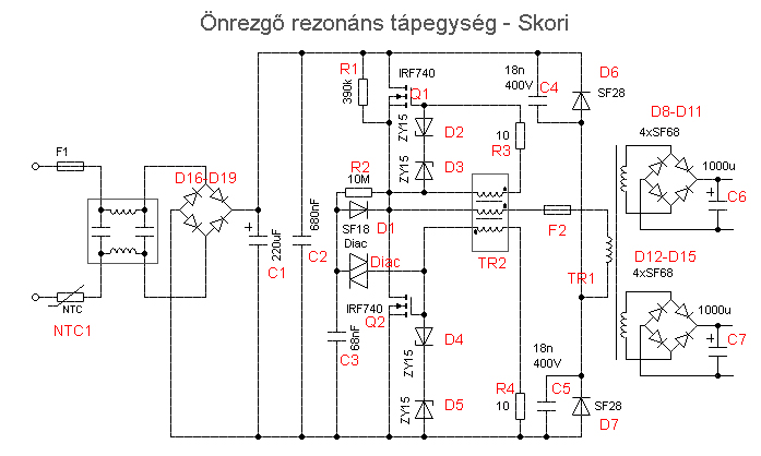

Elkészültem a nyák tervvel a módosított rajz alapján. Megfelelő lesz ez így?
Szerintem alkatrész és csatlakozásügyileg jó, egyszer átnéztem eddig. Szerintetek?

(#) pimi9 válasza hapro hozzászólására (») Jún 28, 2009 /
A kimeneti graetz nem jó. Egyébként stimmel, de még nézegetem hátha látok mástis majd.
(#) hapro válasza pimi9 hozzászólására (») Jún 28, 2009 /
Fúú tényleg nem jó..ilyen hibát még soha nem követtem el, na de már ez is előfordult legalább velem.
Felrakom a módosítottat is, nézd meg ezt is.
Ez így már jó lesz, a többi stimmel.
Az elmúlt fél órában kicsit átrajzolgattam én is, lehet hogy maratok egy darabot belőle, mellékeltem.
Szerk: soros kapcsolásnál mindegy az alkatrészek sorrendje.
Szerk2: PC tápból buherálj kis fekete típusút, az tökéletes bele.

Elkészítettem a nyákot a módosított rajzod alapján, IRFP23N50L FET-et tettem bele, NTC-t nem találtam itthon. Biztos 5 ohm körüli értékűnek kell legyen, az nem 5 k ohm ?
ugyanis így-is úgy-is vennem kell, és akkor már olyat veszek ami pont jó.
A 18nF/400V MKT helyett 15nF-os kondit kaptam csak. Azt ültettem be helyette. Az is jó lesz vagy tegyek vele párhuzamosan még egy-egy 2,7nF/400V?
A kapcsolási rajz szerint a 18nF kondival párhuzamosan van egy dióda. Viszont a te rajzodon 2db van vele párhuzamosan, miért? Az csak azért, hogy ha nagyobb teljesítményű dióda kéne oda, akkor tehessél oda két gyengébbet, vagy oda én is kettőt tegyek?
A fő trafó nincs még beültetve, és az a kicsi vasmag aminek összesen 6 kivezetés van a két FET között.
Azt a kicsit vasat hány menettel készítsem el milyen kb mekkora vasra?
Itt is az induktivitás számít.
Skory azt írja, hogy 13+13+1 menetesnek kell lennie.
Az jó? Még akkor is ha nekem teljesen más vasmagom lesz mint amit ő használt?
Ő neon elektronikus gyújtásából kitermelt kis gyűrű alakú vasat használt, és azt írja, hogy az tökéletes hozzá, viszont nekem ilyen nincs. Ellenben van egy rakás számítógép tápból kitermelt kis gyűrű alakú vasmagom különböző méretekkel.
Kb mekkorára tekerjek hány menetet milyen huzalból?
köszi

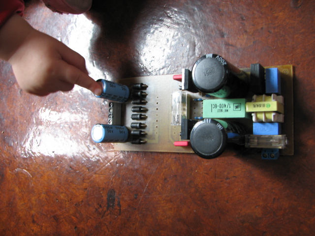

(#) hapro válasza hapro hozzászólására (») Jún 29, 2009 /
No már most sikerült képeket készítenem a tápról, eddig így áll.
Akkor mi legyen a következő lépés, azon kívül, hogy megpróbálok 18nF/630V MKT kondit szerezni?
(#) pimi9 válasza hapro hozzászólására (») Jún 29, 2009 /
Jó lesz a 15nF 400V is, szerintem elég az amit beraktál, nemkell nagyobb feszültségű.
A rezonáns kondi amiatt durranhat el ha túl van terhelve, komolyabb telj.-nél énis pl 8x15nF-od használok párhuzamosan 1kV-ost.
A számítógép tápból kitermelt gyűrű alakúak vagy porvasmagok, amik nem jók, vagy ferritek, de elég rosszul viselik a magasabb frekvenciákat, ki kell próbálni, lehet jólesz.
szerk: jól néz ki
szerk2: azért raktam oda két kisebb diódát, mert nekem csak uf4007-im vannak 400V-nál nagyobban, kimenetre meg 200V 6A-aim.

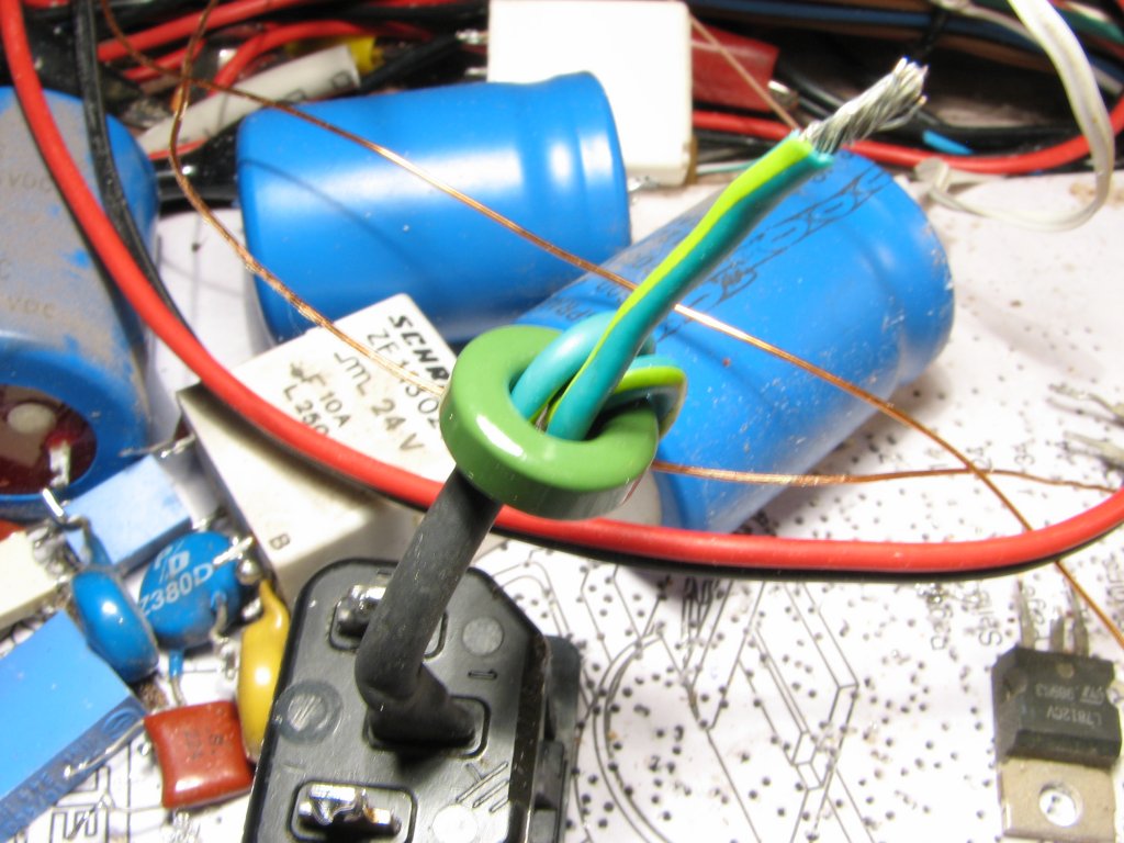

(#) hapro válasza pimi9 hozzászólására (») Jún 29, 2009 /
Ez megfelelhet? Találtam egy ilyet itthon.
Próbáld ki, ez az a tipikus zavarszűrő ferrit ami nem viseli túl jól a nagyfrekit, de lehet hogy működni fog vele.
