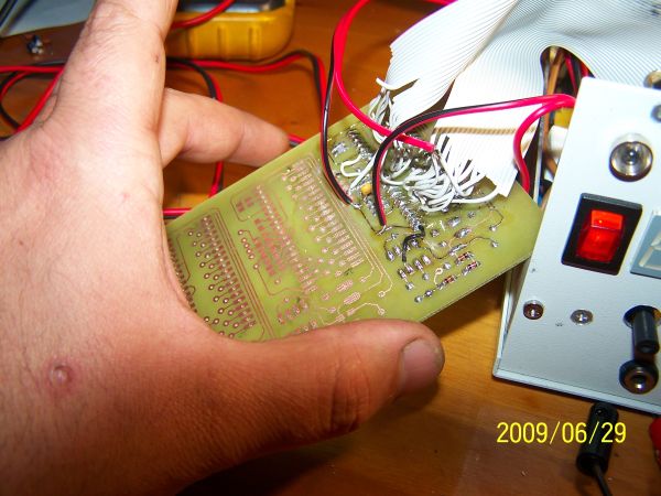

(#) slogan válasza slogan hozzászólására (») Jún 29, 2009 /
Ha megérintem ,tényleg csak megérintem a kép szerint a nyákot - ott csak üvegszál !!! - akkor kitér a "-1" ből valami eredményre ....

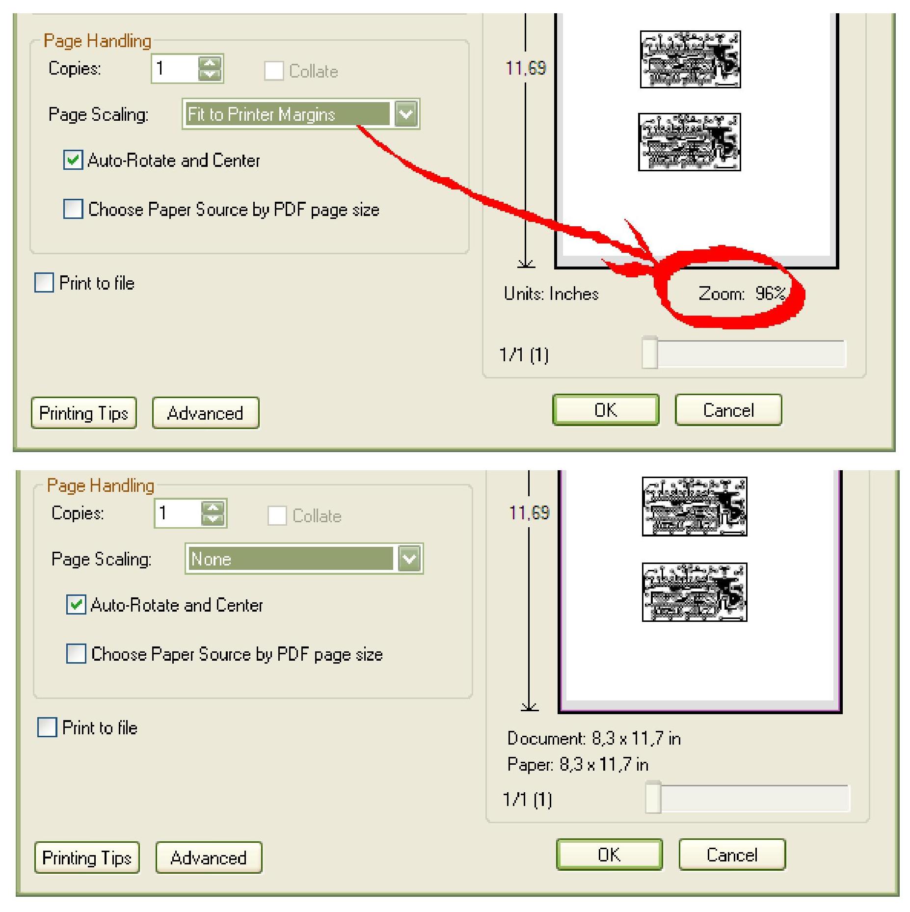

2. A pdf állomány hajszálpontosan nyomtatja a méretet. Semmi más nem kell hozzá, csak ki kell kapcsolni a "papírmérethez igazítás" funkciót.

(#) Alkotó hozzászólása Jún 30, 2009 /
Már többször felmerült, mint probléma.
A pdf-et a melléklet szerint lehet arányossá tenni.
Alkotó
