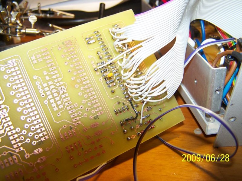

(#) slogan hozzászólása Jún 28, 2009 /
Sziasztok !
Megépítettem újra a fent említett ICL7107-es kapcsolást és csak " -1666" -ot ír ,nem reagál semmire .....
Vala járt e már így ,nem találom a hibát....
Köszi
Sziasztok !
Megépítettem ezt a kapcsolást és ,hát nem megy......
Sajnos nem a Topi féle itt közölt kapcsolással kezdtem ,azt csak utólag találtam meg.
Az egyébként itt van mellettem megépítve és hasonlítgatom az általam megépítettel ,de már beerdőztem
Annyi a lényeg ,hogy csak "lebeg" hol kisebb ,hol nagyobb tartományban és egyáltalán nem mér.
Már csináltam valamiféle csillagpontot Attila írásait olvasva ,de nem segített.
Olvastam ,hogy a 30-as lábat kössem a 32-35 re ,valamivel jobb lett ,de nem jó.
Valaki ,aki járt már így ,vagy nagyobb tapasztalata van segítene.
Ide rakom a nyák képét is.
Rendhagyó módon ,objektív okokból a szalagkábel mellett döntöttem ,mert nem férek el ,ezért a kábelhalmaz.
(#) Attila86 válasza slogan hozzászólására (») Jún 28, 2009 /
A 21, 30, 32, 35-ös lábaknak össze kell kötve lenniük! De a 21-es az csillagpontban találkozzon a többivel, különben ugrálni fog a kijelzés.
Ha rövidre zárod a 30-as és 31-es lábakat, akkor stabilan nullát mutat a kijelző?
A 35-ös és 36-os lábakon (közvetlen az ICL7107 lábain!) mekkora a feszültség?
A bemenetre kapcsolj valamekkora feszültséget (0-2V-ig, de max 5V). Ekkor ez a feszültség megjelenik (mérhető-e) közvetlen a 30-as és 31-es lábak közt?
(#) slogan válasza Attila86 hozzászólására (») Jún 28, 2009 /
„A 21, 30, 32, 35-ös lábaknak össze kell kötve lenniük!”
megvan
„Ha rövidre zárod a 30-as és 31-es lábakat”
akkor a legelső (balról) digit "1"
„A 35-ös és 36-os lábakon (közvetlen az ICL7107 lábain!) mekkora a feszültség?”
100mV
„bemenetre kapcsolj valamekkora feszültséget (0-2V-ig, de max 5V). Ekkor ez a feszültség megjelenik (mérhető-e) közvetlen a 30-as és 31-es lábak közt”
nem ,1.55V be és 0.99V mérhető
„„Ha rövidre zárod a 30-as és 31-es lábakat”
akkor a legelső (balról) digit "1"”
Hát ez elég érdekes. A legnagyobb helyértéken világító 1-es azt jelenti hogy túl van csordulva az ICL7107. De ha rövidre zárod a bemenetét akkor nem csordulhat túl, ez lehetetlen.
Lehet hogy halott az az ICL7107. Nem fogdostad össze a lábait véletlen?

Akkor nem tudom... A panel le van mosva hígítóval? A képen nem úgy látszik.
Gyantát láthatsz csak
Na hát az a baj! Mosd le gyorsan (és alaposan!)

A videó alapján kontakthibának tűnik.
nem ,elég ha csak kicsit hozzáérek a nyákhoz ,de nem kh jellegű ,inkább induktív
Pedig arra az ICL7107 nem igazán érzékeny a tapasztalataim szerint. Mosd le hígítóval hátha az segít, de a videót látva én továbbra is kontakthibára gyanakszom.
(#) Sebi válasza slogan hozzászólására (») Jún 28, 2009 /
Nekem ez inkább nyitott bemenetnek tűnik...
Valami nincs bekötve.

(#) mex válasza slogan hozzászólására (») Jún 29, 2009 /
A szalgkábelek miatt is összeszedhet bőven annyi brummot ami túlvezérli,ha nincs a bemenet osztóra kötve.
(#) slogan válasza mex hozzászólására (») Jún 29, 2009 /
Szia !
„ha nincs a bemenet osztóra kötve.”
Ezt hogy érted ? (nem világos)
Ha 200mV a méréshatár akkor csak egy 1Mohm szokott a bemeneten lenni. Ha viszont nagyobb feszültséget, vagy áramokat mérsz akkor a bejövő jelet le kell osztani, pl 1M/100kohm=2V méréshatár.
Igy viszont már van 100kohm ellenállás a bemenet és a test közt, ami már hatásosan csillapitja a brummot, és a más jellegű zavarfeszültséget is.
Nem ismerem a rajzot ami alapján készitetted,ha van osztó benne (és közel az IC bemenet lábához), akkor tárgytalan.

(#) slogan válasza Attila86 hozzászólására (») Jún 29, 2009 /
Szia !
Csillagpont megcsinálva ,2x 100n 7805-re berakva és ugyn úgy villog (talán kicsit jobb ) ,de nem mér semmit !
Mérd meg, hogy a 100mV referenciafeszültség megvan-e.
Annyi az
(#) Attila86 válasza slogan hozzászólására (») Jún 29, 2009 /
Hát igen, én nem is reméltem hogy a csillagpontoktól megjavul. Vagyis biztosan jobb lett tőle, de a jelenlegi hibáját nem a csillagpontok hibája okozza hanem valami egészen más. Szerintem még mindig kontakthiba.
