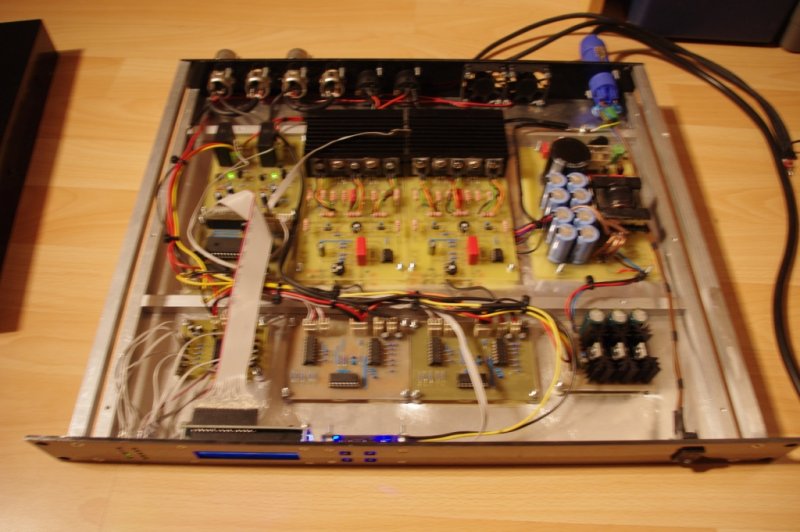

Na akkor azt hiszem készítem a képeket! Örülök hogy van érdeklődés! Egyébként technikusi vizsgamunkának készült az erősítő, Cimopata tápja kapott benne helyet két "bolyais" (szakközépsulim) végfok, egy egyszerű védelem nahmeg a vezérlés

El is készültek a képek!
És ami lemaradt:
Bíztató, nagyon jól néz ki, gratulálok!

![]() Gabesz_01 nagyonjó lett ![]()
