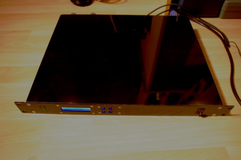

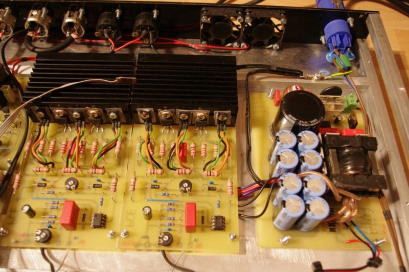

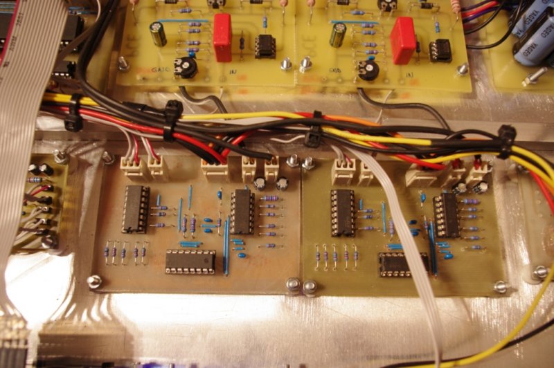

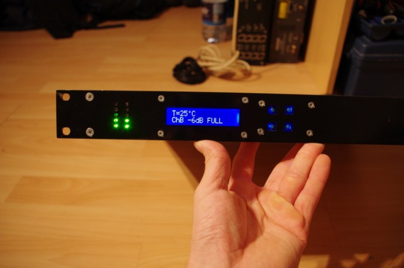

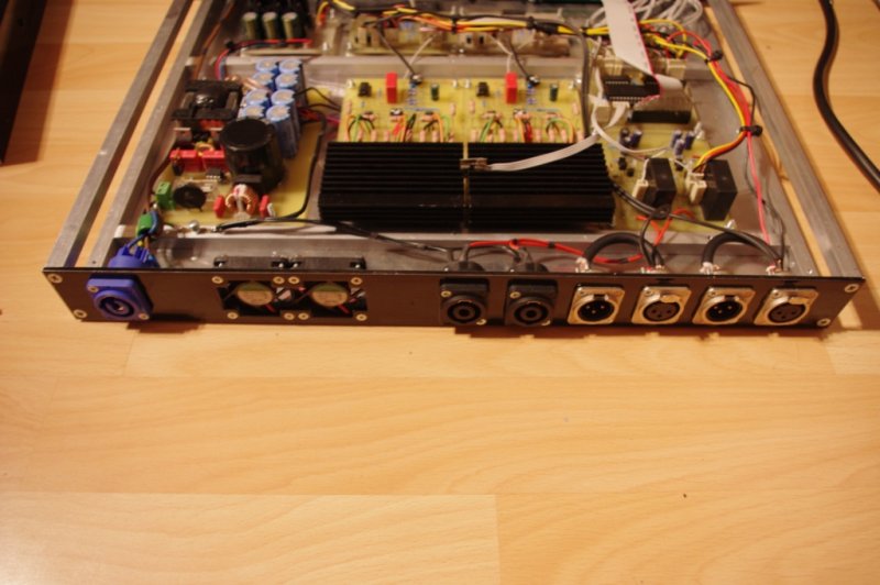

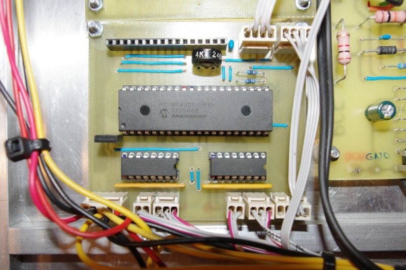

(#) Gabesz_01 válasza cimopata hozzászólására (») Júl 1, 2009 /
Na akkor azt hiszem készítem a képeket! Örülök hogy van érdeklődés! Egyébként technikusi vizsgamunkának készült az erősítő, Cimopata tápja kapott benne helyet két "bolyais" (szakközépsulim) végfok, egy egyszerű védelem nahmeg a vezérlés
(#) pimi9 válasza MaSTeRFoXX hozzászólására (») Júl 1, 2009 /
Van egy egyszerűsített rajzoma philipsesről, és a lomexben van irfr540z is hozzá, nagy fólifelülelettel, full smdben 120W lejön róla.
(#) Gabesz_01 válasza Gabesz_01 hozzászólására (») Júl 1, 2009 /
El is készültek a képek!
És ami lemaradt:
(#) cimopata válasza Gabesz_01 hozzászólására (») Júl 1, 2009 /
Bíztató, nagyon jól néz ki, gratulálok!

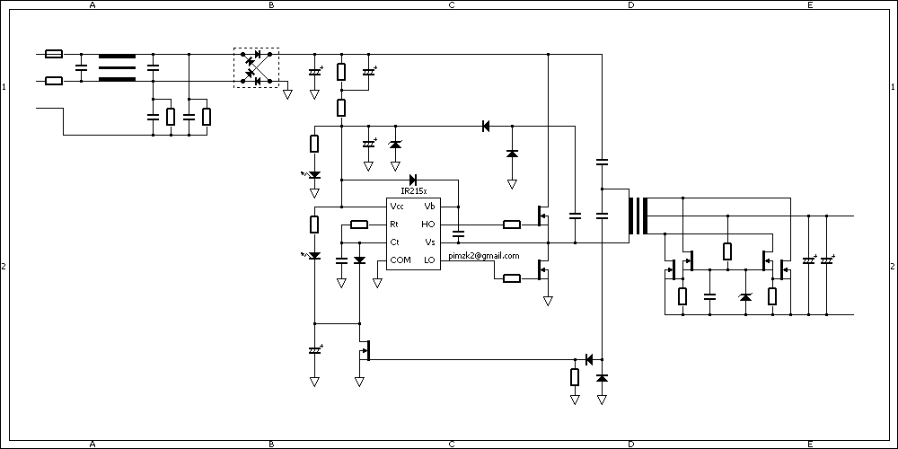

(#) banyaiakos válasza pimi9 hozzászólására (») Júl 1, 2009 /
pimi9 EZT a tápot amit linkeltél meglehet csinálni +-40V és kb 4-500W-ra? Mert ez nagyon egyszerűnek néz ki. köszi
Gabesz_01 nagyonjó lett
(#) Doncso válasza Gabesz_01 hozzászólására (») Júl 1, 2009 /
Profi munka, mást nem tudok mondani.
(#) pimi9 válasza banyaiakos hozzászólására (») Júl 1, 2009 /
„ez nagyon egyszerűnek néz ki”
csak néz ki, valóban.
Ez egy rezonáns táp, ami ZCS-, ZVS-t használ, plusz egy szinkronegyenirányító van a végén. Tipikusan nem az a fajta amit összedobsz és kész.
Egyedi trafót igényel (amit szintén nem könnyű elkészíteni), aminek a paraméterei alapján kell több alkatrészt méretezni, össze kell hangolni a működését, stb...
Viszont a zavarkibocsátása nagyon kicsi, és nagyon jó a hatásfoka.
Meg lehet építeni +-40V-ra is, akkor a kimenetére sima greatzet kell rakni.

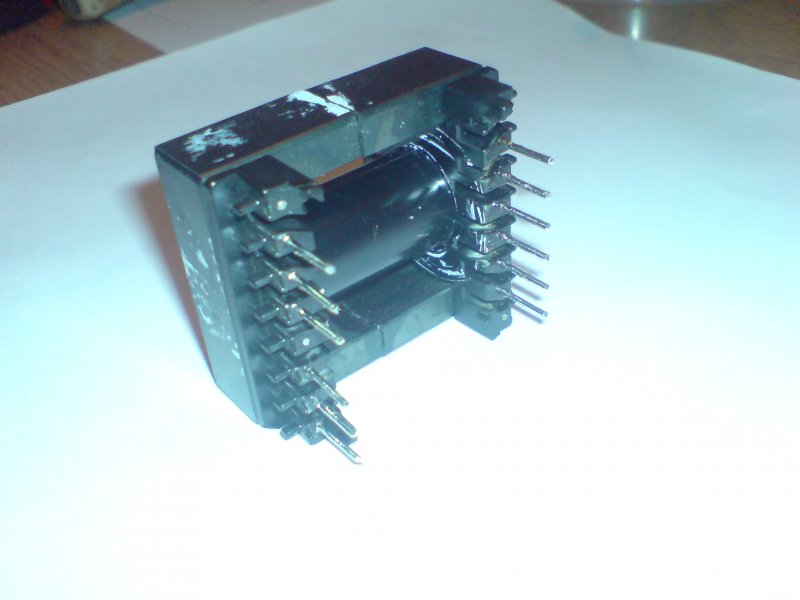

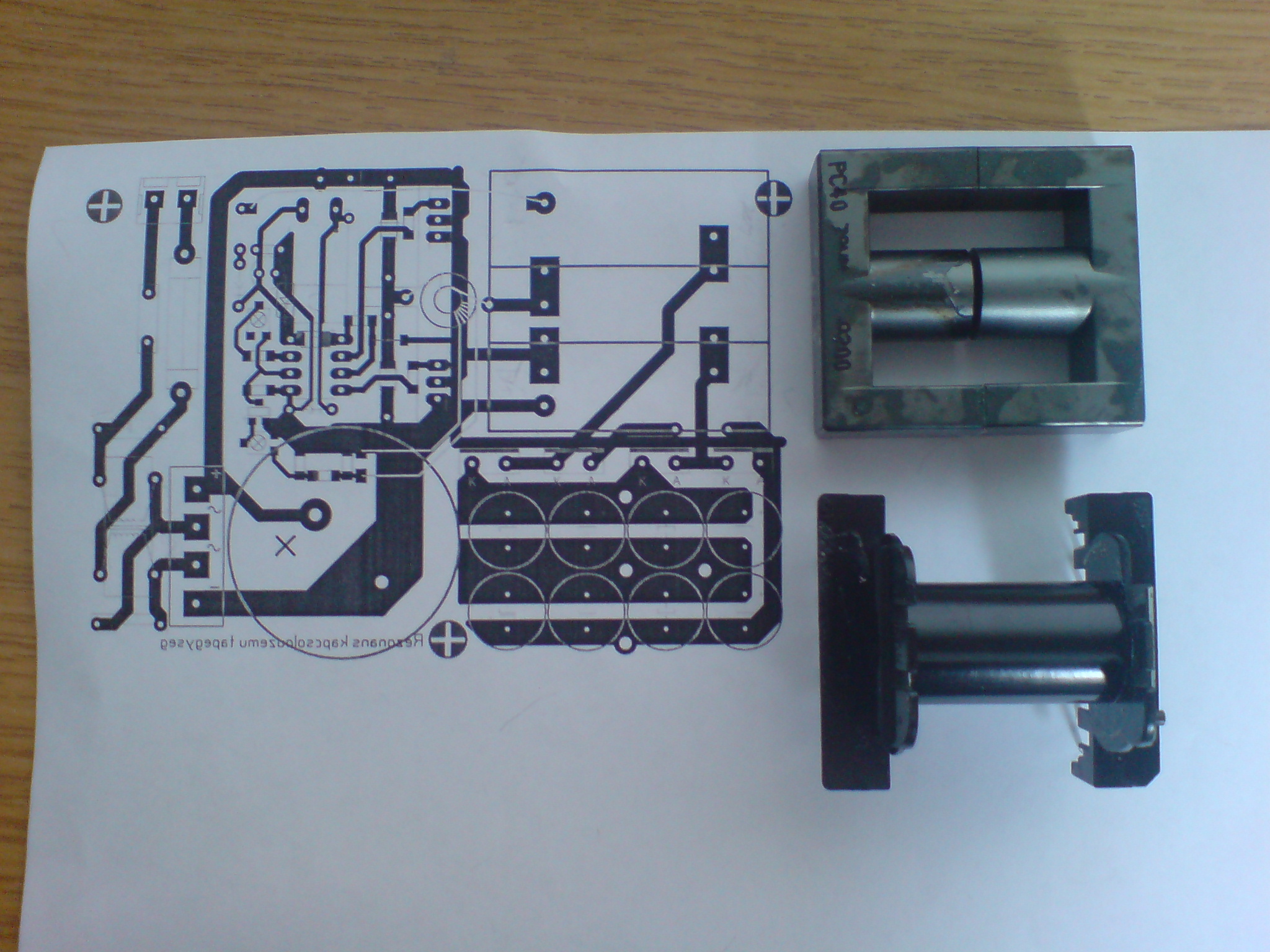

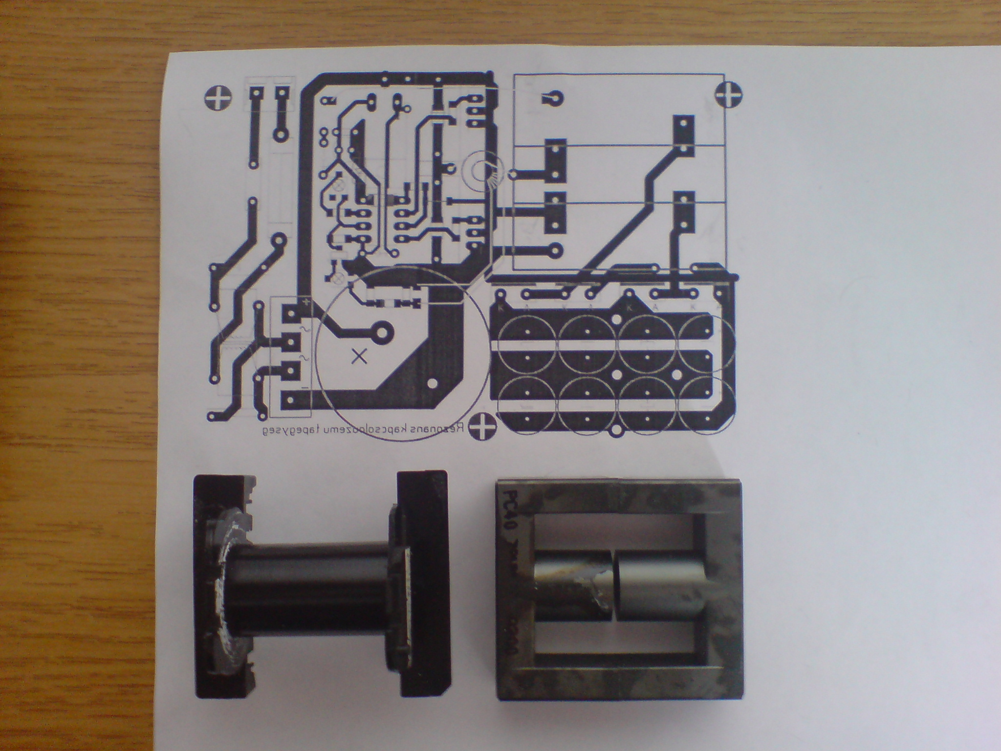

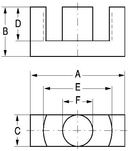

(#) wolfderby hozzászólása Júl 2, 2009 /
Üdv Mindenkinek!
A cimo féle nyákra kivitelezhető +/-50V 200-250W teljesítményre egy általam pc tápból kibugázott maggal.
Képeket linkelek.Bár lehet nagy is lesz bele, alig fér rá a neki kialakított helyre.
Köszi.
(#) Rakloo válasza wolfderby hozzászólására (») Júl 2, 2009 /
Ha nem vagy biztos magadban,akkor ajánlatos újratervezni a nyákot,ha van kapcsolási rajzod
(#) Csonty válasza wolfderby hozzászólására (») Júl 2, 2009 /
Helló!
Jól látom, hogy a magod légréses? Az nem biztos, hogy jó, de majd az okosok megmondják!
Üdv.:Csonty
(#) jati válasza Csonty hozzászólására (») Júl 2, 2009 /
Jól látod, én is úgy látom
(#) mark.budai válasza Rakloo hozzászólására (») Júl 2, 2009 /
Szerintem állítva kell beforrasztani a magot, meg úgy kell tekercselni, és akkor szépen befér. Ha jól látom a képen, akkor a kivezetések helyei is csak az egyik oldalon vannak.
igen légréses,de egyebet nem tudok róla
kb. méretei(tolómérővel):
A=40,5mm , B=22,6mm , C=13,25mm ,
D=15,4mm , E=30mm , F=13,2mm
Ha muszáj akkor úgyis áttervezem a nyákot, méretileg pont jó lenne az eredeti , csak +/-50V-ra és ezt
a trafót tudtam bontani, így szűkös lesz, ha egyáltalán jó lesz! Még ez sem biztos!
(#) hapro válasza pimi9 hozzászólására (») Júl 3, 2009 /
Szereztem kompakt fénycsőből ferritgyűrűt, igaz ez csak 10mm-es a 12 helyett.
A tünet:
- a FET-ek egyáltalán nem melegszenek. Ez pozitív változás
- frekvenciát nem tudok mérni a szekundereken, sem a FET G-S lábain. Szóval magyarul a multi tök nullát mutat.
- erre is 13+13+1 menetet tekertem.
- az izzó most már teljesen kialszik, amivel indítom, ez is pozitív.
- nincs sípolás, meg hasonló jelenségek, mint amit legutóbb leírtam.
Hogy tudnám a frekvenciát előhalászni és feltornázni 75kHz környékére?
A tekercs 6 lábát szerintem jól kötöttem be, 2X is ellenőriztem, sőt egyszer kipróbáltam direkt fordítva is az 1 menetet a másikakhoz viszonyítva, az eredmény hasonló volt, mint helyesen bekötve.
