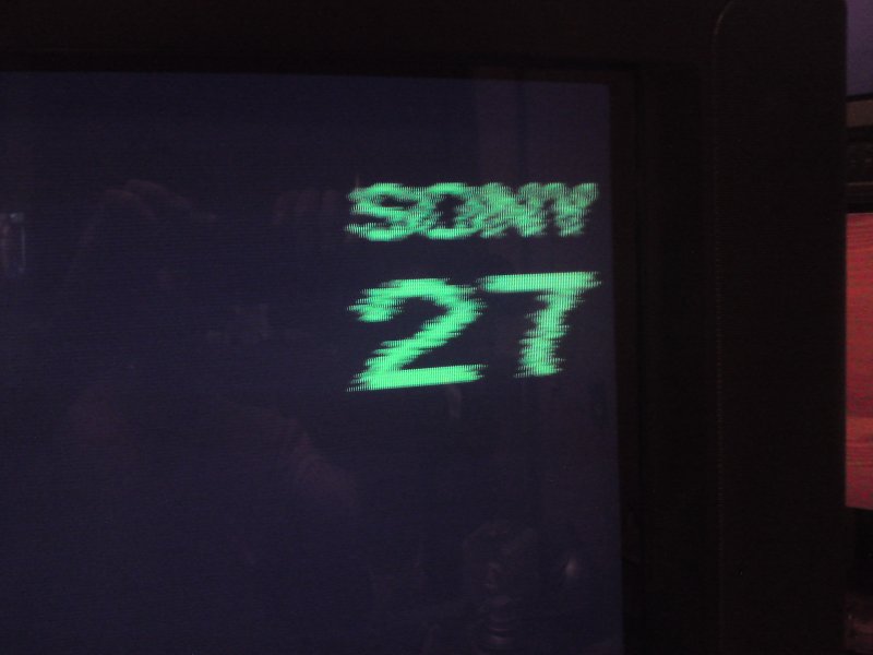

(#) _zol hozzászólása Júl 6, 2009 /
Nekem egy Sony KV-C2560B tv-vel lenne problémám.
Az a gond hogy a kép tiszta piros és ha olyan csatornára kapcsolok ahol nincs adás, ott vizszintes fehér vonalak látszanak. Rajzot eddig még nem találtam a tv-hez.

(#) ferzoo válasza _zol hozzászólására (») Júl 7, 2009 /
Mondjuk ehhez nem kell rajz.Messziről látszik hogy képcsöves,zászlós mosódott kép+színek.Színkatódok elfáradtak hosszú évek során.
(#) _zol válasza ferzoo hozzászólására (») Júl 7, 2009 /
