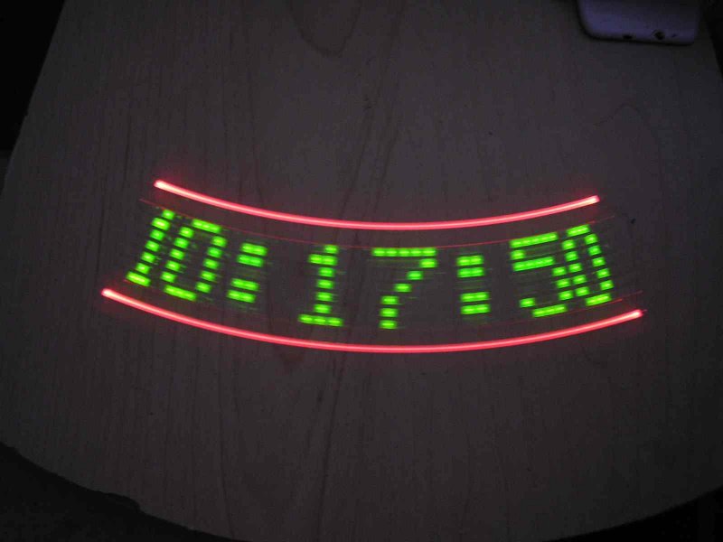

Újra megvizsgáltam a Wand_628_2.26 verióját egy másik karral. Egy Hertz-et esett a rezgési frekvencia, mert kb. 1cm-el hosszabb a kar, zöld szinü ledekkel. (19 Hz). Ez még igen jó freki, nem igazán villog. A 8 karakteres szövegkiírása sokkal szebben dolgozik, mint az előző vezióban. (A szövegkiírásban még a 628A V2.25-öt jelzi). Ezt jó lenne majd rajzal együtt is publikálni, már csak az egyszerüsége miatt is, annyira tökéletesre sikerült. Semmit nem kell változtatni rajta, a távival is rendesen tud együttműködni. Eddig ez a legjobb távirábyítós Wand clock, mert egyszerüsége folytán könnyebben útánépíthető verzió lett. Feltöltök néhány felvételt, és egy avi-t is az újabb eredményekröl.. Szia.

Elkészültek a tesztek a W628_2.26 végleges verziójáról. Ez az utolsó ilyen tipusú óra PIC16F628(A)-val. Kiválóan működik távirányitóval, nem szükséges folyamatosan működtetni, mert igy kikapcsolva sem felejti az időt. Ha az RTC áramkörét is beépitjük, akkor áramszünet esetén sem felejt, és a mindenkori beállításokat is megőrzi visszakapcsoláskor. - Hp41C kidolgozta a komplett kapcsolási rajzát amit a programokkal együtt majd közé is tesz. Technikai felépítése ugyanaz, ami a korábbi verziókhoz megépítésre már fent vannak a topikban. Sziasztok.

Éppen Rád gondoltam(tunk), amikor az újabb verziók kezdtek kialakulni, olcsób PIC-kel és komolyabb tudással. (Hp41C). A legutóbbi fejlesztésekhez a kar felépitése is változott, a 8 pontos LED-ek meghajtásához igazodva. Természetesen a 7 pontos kijelzős kar is működik még az új felépitésben is. Néhány felvétel az újabb kar elkészitéséhez, amely tartalmazza a 8 LED, és a 2 db keret LED beépitését. A levezetések 10 eres szalagkábellel csatlakoznak az óra elektromos paneljéhez, (mindkét végén 10 pólusú szalagkábel csatlakozó van), amelyet könnyen tudunk cserélni, ha valahogy mégis gond merülne fel a levezetésben. Még eddig nem volt törés a szalagban, holott sok üzemóra van már benne nálam. Minden Wand Clock-ot, (4db), átalakitottam ilyen rugómechanikára, és szalagkábeles levezetésre. Szia.

Rendesen működik a 628_2.26 verziója az RTC-vel is. Most vizsgáltam át, megőrizte az időt, a beállításokat, nem volt már semmi problémám vele. (A LED-sorkiosztást én néztem el, újra vissza kellett forgatni.) A tekercsmeghajtó áramköre (Wand), ezután kerül fel majd a panelre, csak azt nem döntöttem még el, melyik kapcsolást valósítom meg. Néhány (nem túl) jó felvétel az óra funkciókról, ill. a hardver felépitésről. Szia.

Építgetem a 886 áramkörét, és időnként bekapcsolom a fali Wand 628_2.26 RTC-s változatát. (Ennek az órának nem szükséges folyamatosan működni, hiszen bármikor be lehet kapcsolni, így kellőképpen kimélve van a mechanika. is) Tetszik ez a stabilitás, indul szépen a rezgés automatikusan. A Hall IC-vel stabilizált multivibrátoros H-hid vezérlés került a panelre, igy biztonságosan berezeg minden bekapcsolásra. Sorozat felvételek a falra helyezett óráról, és egy avi. Szia.
