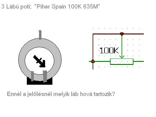

Sziasztok! elkezdtem építeni a lámpát. Készvan de nekem sem villog. Megtaláltam a javított változatot. Köszönöm. Én is megpróbálom átalakítani. De lenne még pár kérdésem. Ez a rutin hiányában keletkezett. Egy három lábú potinak a lábait nem tudom melyik hová tartozik, illetve a másiknál a C B E szárakat nem ismerem fel. Segítségeteket előre is köszönöm.

A baloldali rajzon az "alsó" két láb a jobboldali rajzon a két vízszintesnek felel meg. Ezek probléma nélkül felcserélhetők. Ahogy a két vízszintest bekötöd, aszerint a jobbra (vagy balra) csavarva a trimmert, nőni fog a frekvencia. A harmadik láb a csúszka.

A potméter nagy valószínűséggel pont olyan felállásban köthető be ahogy azt a mellékelt ábrán megadtad. Tehát: Ha szemből nézed a potit ( a forgatógomb felől ), a bal alsó és a felső láb (csuszka ) összekötendő egymással. A jobb alsó láb pedig már adja magát. Ami pedig a tranyát illeti, ha azt a lábak felől nézed, a fül mellett van az Emitter, a két láb közt a Bázis, amiről meg eleddig nem ejtettünk szót, és a fém tokozással össze van kötve, az lesz a kollektor / kép /. Menni fog a dolog?
