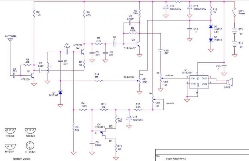

Találtam egy rádióvevőt (tudom egytrazisztoros), és ez mennyire működőképes?
Ha a kimenetére kötök egy LM386-tal felépített erősítőt akkor meghajt egy 8 ohmos 0,5W-os hangszórót?
És még egy kérdés: a rádió.jpg kapcolásban lávő tranzisztorokat és diódát mivel lehetne helyettesíteni mert nem kaphatóak.
(#) gg630504 válasza tbalint3 hozzászólására (») Júl 9, 2009 /
Meggyőzőbb lenne antennával... Igy ingább GDO.
A TL431CLP-t hangfrekvenciás végerősítőnek használja. Sok tranzisztor van benne. Az LM386-ot lehet helyette használni, és nem utána kötni.
(#) tbalint3 válasza gg630504 hozzászólására (») Júl 9, 2009 /
Értem. Az antennát már megoldottam a szövegben volt benne, hogy az L1 és 1nF közös pontjára kell csatlakoztatni, az 1 tranzisztoros rádió képe törlődött mert módosítottam a hozzászólásom.
A másikkal pedig az a bajom, hogy magyarországon egyik NTE tranzisztort sem lehet kapni és az MV2107 diódát sem, és van még egy rajzom ez mennyire lehet érzékeny?

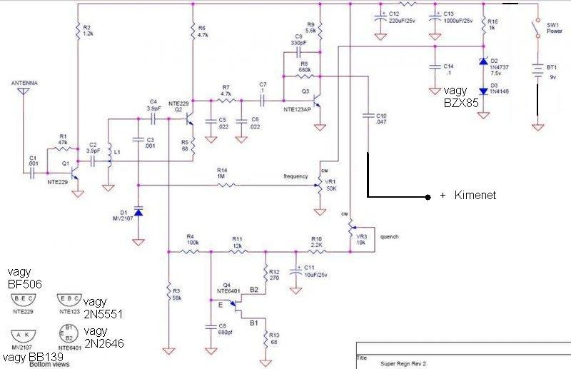

Átalakítottam a kapcsolási rajzot így már lehet rá kötni az erősítőt?
Még egy kérdés: ha 70pF és 30pF forgókondenzátor helyett egy 100pF-os forgókondenzátort kötök be úgy is működni fog?
> Átalakítottam...
Nem látok akadályát.
> 100 pF
Ha párhuzamosan lenne kapcsolva. De sorosan van. c1a + c1b = 5 pF, c3a + c3b = 21 pF. Gondolom épp ilyenje volt.
Az antenna oda kell? Mert c5 erősen hidegíti.
Igen az elkerülte a figyelmemet soros kapcsolás.
Az antenna: "There is no option here for an external antenna (that would require and extra transistor)" vagyis nincs lehetőség (pedig hasonló kapcsolásban így volt) de hogy lehetne megoldani? Mert azt írja, hogy egy extra tranzisztorral meg lehet oldani. Még két kérdés MV2107 diódát lehet BB139-el helyettesíteni? A mellékelt kapcsrajz működőképes?
Egy kérdés lemaradt a kimenet elé kell az a 47nF-os kondenzátor vagy nem?

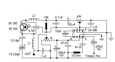

(#) tbalint3 hozzászólása Júl 11, 2009 /
Megépítettem ezt az AM vevőt és az a baj, hogy hiába tekergetem a forgókondenzátort nem fog egyetlen adót sem csak sistereg (de ez is csak akkor hallatszik ha teljesen feltekerem az LM386-os előerősítőn a hangerőt), de ha közel rakok a ferrit rúdra tekert tekercshez bármilyen hangszórót akkor a hangszóróból jövő zenét fogja és felerősítí.
Tud valaki erre megoldást?
Kérem aki tud segítsen!
Előre is köszönöm.

Egy rádióvevőt találtam ami tranzisztoros és nincs benne sok tekercs, de ez most tulajdonkképen AM vagy FM vevő? Mert a szövegből nem igazán derül ki.
Az eredeti angol leírás: Bővebben: Link
Vagy hogy lehet akkor váltani a két hullámsáv között?
A potméterrel a jelerősséget lehet változtatni?
És egyáltalán mennyire működőképes?
(#) gg630504 válasza tbalint3 hozzászólására (») Júl 16, 2009 /
Szupreg, ami AM, de ha félrehangolod, akkor képes FM-et is demodulálni.
Az AM és FM nem hullámsáv, hanem modulációs mód. Bármely vivőfrekvencián bármelyik alkalmazható. Bár nem mindegyiket használják.
Egyébként URH vevő.
Kettő is van, VR1 a hangerő, VR2 a szupreget birizgató oszcillátort állítgat. Elvarázsolt.
Feltehetően.
