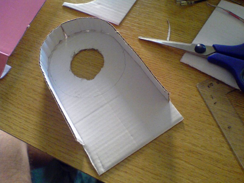

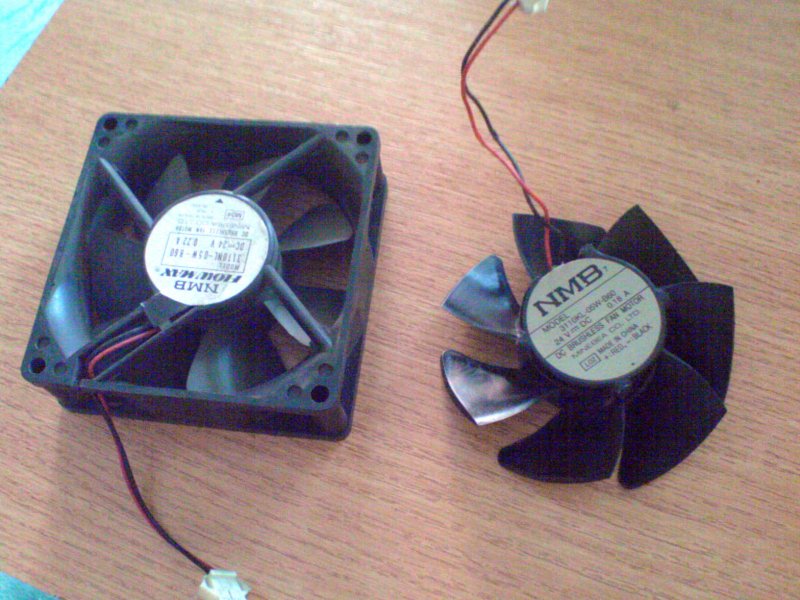

Kész van az átalakított venti. Valami hihetetlenül lassan szárad a ragasztó úgyhogy hosszadalmas volt... Pillanatragasztóval fél óra se lett volna... Még nem az igazi, mert felfelé is fúj levegőt de javítható a dolog remélem. A képek:
Azért fúj felfelé levegőt, mert nagyon kevés hejet hagytál a lapátok alja és a karton között, amennyi levegőt a venti tudna szállítani, annak a nagyrésze ott nem fér át, ezért visszafelé távozik, de egyébként jó lett! Itt a kapcsolás.
Tényleg kicsi a hely alul. Raktam rá pár terelőlapot, halkabb is lett az egész, de ami igazán nagy változást hozott az a középső kis takaróidom. Még hallkabb lett és gyorsabban is jön a levegő. Nagyon csúnya szegény és pechemre csak rózsaszin dobozt találtam de a végleges az precizen kidolgozott lesz, nagyobb ventillátorral.

köszönöm. Ez a ragasztó wááá nagyon lassú Most már felfelé nem is fúj. A meleg oldalra ez jó lenne, de a hideg oldalon mindenképp kisebb légáram kéne, hogy minnél több időt töltsön a levegő a hideg lemezek között. Megkéne találni az arany középutat. Viszont ez a légsebesség dolog tényleg csak kisérletezéssel oldható meg...

Akkor ez a meleg oldalra lesz? Egyébként lehet kapni olyan ventit, ami rendes 8cm-es, csak épp a magassága kb. 1-1,5cm így rá lehet tenni annak a doboznak a tetején lévő nyílásra belülről is, nem tűnik nagyon fel és marad alatta elég hely a levegőnek. Azthiszem asztali gépekben a CPU hűtésére szokták használni mert nagyobb légszállítású de halkabb is. Most én is elkezdek tesztelgetni, de csak azt hogy mennyi levegő lehűtésére képes egy 50W-os cella maximum.
Háhá csak körül kell nézni itthon és mindent találok.
Egy LGA775-ös gyári hűtő, egy eloxált P3-as hűtőborda és egy 12voltos hőmérsékletszabályzós venti. Az intel hűtő röhögve menne a meleg oldalon csak a légáram irányát kéne megfordítani. A P3as mivel jó hosszú és sűrű bordázatú, lehetne a hideg oldalon és így kellően lehűlne a rajta áthaladó levegő. Az egyetlen probléma vele, hogy nincs rajta 40*40mm összefüggő lapos terület, Viszont az alsó bordás részhez 4 szegecs tartja ezt az egyenetlen felületű alulapot, ami így cserélhető is. Az intel hűtőt se lesz könnyű szerelni, mert a talpa kisebb mint a peltier, úgyhogy ide is lesz egy alu lap. Ha ezt sikerül összeépítenem, akkor 110*90*150mm-es doboz lenne. Plusz a másik 90mm-es venti, ami jól jönne az autómata fordulatszámszabályzója miatt. Ha azt a kis kék (gondolom diódát) megnedvesítem, jelentősen csökken a fordulat. Melegítésre nő. Ha erre csak 6voltot teszek, csendesen működne és a szoba levegőjének megfelelően változna a légáram a hideg oldalon. Már csak a peltier kell Ha ez összejön és lesz rá igény akkor cikket írok belőle
