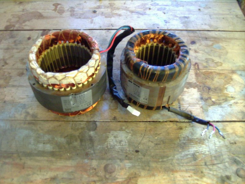

Az 1. képen látható két 1 fázisú asszinkron motor állórésze.
az egyik 400, a másik 650 wattos.
2. képen a bekötésük.
A 400 wattosnál az 1-2 között 36 ohm mérhető, a 2-3 között értelem szerűen szintén, ha 1-3 mérem 72 ohm -ot mérek, ez idáig tiszta.
A 650wattosnál 1-2 között 20 ohm van, a 2-3 között is, viszont az 1-3 között is 20 ohm van!
ez, hogy lehetséges?
Másik kérdés, hogy tudom kideríteni (leégetés kockázata nélkül) hogy el van-e látva thermovédelemmel a tekercs?
Az ötleteket előre is köszönöm.
(#) lapose válasza zsoltee0001 hozzászólására (») Júl 28, 2009 /
Ahol három azonos értéket mértél az háromfázisú motor.
A hővédelem általában kis hőbiztosíték szokott lenni, ha van benne azt meg lehet találni a tekercselésre rögzítve.
(#) zsoltee0001 válasza lapose hozzászólására (») Júl 28, 2009 /
Mindkét motor 1 fázisú, 2 irányba forgó asszinkronmotor, ugyanaz a vezérlés hajtja öket
(kapunyitó motor)
Lehet, hogy 1 fázisú motornál is delta kapcsolást használtak? ilyennel eddig még nem találkoztam.
IP 44 van ráírva. ez valami védelmi jelölés?
rákerestem, de elkeserítően keveset írnak.
(#) VIM válasza zsoltee0001 hozzászólására (») Júl 28, 2009 /
Helló!
A jelölés az azt jelenti, hogy fröccsenő víz ellen védett. Gondolom a pajzsokon kívül még más is burkolja a motort. A jobboldali motor az lassú fordulatúnak néz ki. Több a horonyszám. A háromtekercses kivitelű (delta) kötés, forgásirányváltáskor előnyösebb, főleg, ha még az áramokat is figyelni kell a végállásokon (kapunyitásnál).
Üdv:VIM
(#) zsoltee0001 válasza VIM hozzászólására (») Júl 28, 2009 /
egyforma fordulatszámúak nagyjából.
A fő probléma az volt, hogy ebbe a nagy melegbe (+ a nap is rásütött) nem bírta a nagy igénybevételt, túlmelegedett és olyankor nem működött.
Most jobban belemerültem a helyszínen, szóval van rajta thermovédelem a tekercsbe (kb 50 fok körül kapcsolt ki)
viszont amit nagyon nem értek, olyankor is szintén ugyan azokat az értékeket mérem az ohm mérővel, mint működőképes állapotba. Na ez most, hogy lehet?
Egyébként a vezérlés nem érzékeli a terhelés.
üdv
(#) VIM válasza zsoltee0001 hozzászólására (») Júl 31, 2009 /
Helló!
A thermikus védelem, működésekor nem szakadás következik be, hanem megnyúlik az ellenállás érték, ezért a teljesítmény nem adódik át a két pont között. Így multival nem nagyon mutatható ki az átmeneti ellenállás ilyen mértékű csökkenése. Ha az áramot nem is figyeli az elektronika de fékezni azért csak kell, ha a kapu a fogasléc végéhez ér.
VIM
(#) zsoltee0001 válasza VIM hozzászólására (») Aug 1, 2009 /
Értem már miért nem jelzett a műszer változást ilyen esetben. Nem láttam még a tekercs belsejében lévő termistort, így nem is tudtam, hogy működik.
A probléma az volt, hogy napon (35 fokba) 3-4 ki-be csukás után 50 fok fölé melegedett az állórész. Ez 2 ok miatt volt, 1. sütötte a nap, 2. nem igazán volt masszív a motor fölfogatása, így a hőelvezetés kevésbé volt hatékony.
Ennél a tipusnál a végálláskori fékezés bekapcsolható, de nem mindig szükséges (szituációfüggő) ilyenkor a másik tekercsbe küld 70-80 voltot kb 1 másodpercre .
üdv
