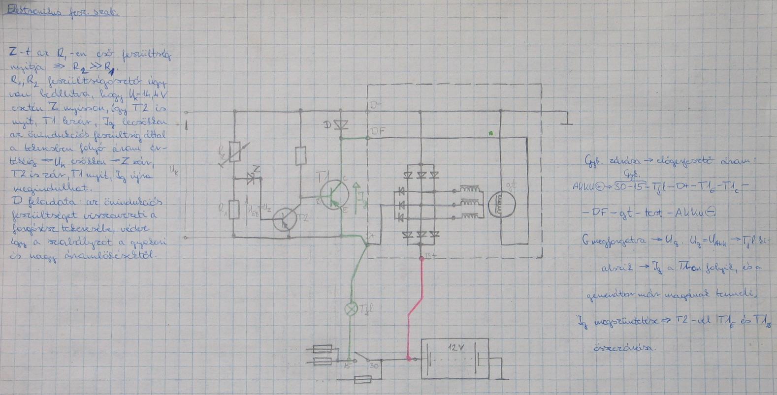

Nekem valamikor egy S100-ban volt saját gyártmányú szabályzó, autóvillamosságból tanultuk, és a legprimitívebb verzióját össze is raktam (na jó, gányoltam...). Ebből még hiányzott minden védelem, csak a feszültség tartására volt jó.
Nincs ebben semmi különös. Van egy jól bevált generátorfelépítés (hat fődióda, három segéddióda), minden olyan szabályzót és generátort össze lehet házasítani, ami ezt a felépítést követi. Csak esetleg a csatlakozók elnevezése és kivitele más, de ez részletkérdés, a szabályozási elve minden generátornak ugyanaz. Esetleg nincsenek segéddiódák, akkor a gerjesztés is a fődiódákról táplálkozik, de ezt nem tartom jó megoldásnak, mert nem járó motornál, ráadott gyújtásnál a gerjesztés több ampert fel tud venni, ami csak az akkut meríti, és leégetheti a gerjesztést is.
Manapság hajlamosak az autógyárak mindenféle ökörséget ebbe is belevinni, mint pl. hogy az ECU intézze a feszültségszabályzást, de azt is le lehet vágni, és rátenni egy rendes szabályzót a generátorra. A másik a jelölésekkel történő variálás, amit nem szeretek. A Bosch féle D+ DF D- szerintem elég egyértelmű...

Csak pici jav.: ha nincs segéddioda, akkor nem a födiodákrol, hanem gyujtás+ rol hamizik a gerjesztés.
Másik: az ECU nem végzi a szabályzást (legalábbis ilyenrol nem tudok) viszont ujabban lehet közvetlen kapcsolata a generátorral, tehát tud a müködéséröl. Pl. elektromos szervos autoknál jellemzo, hogy ha elmegy a töltés, nincs rásegités sem. Jelölések! |
