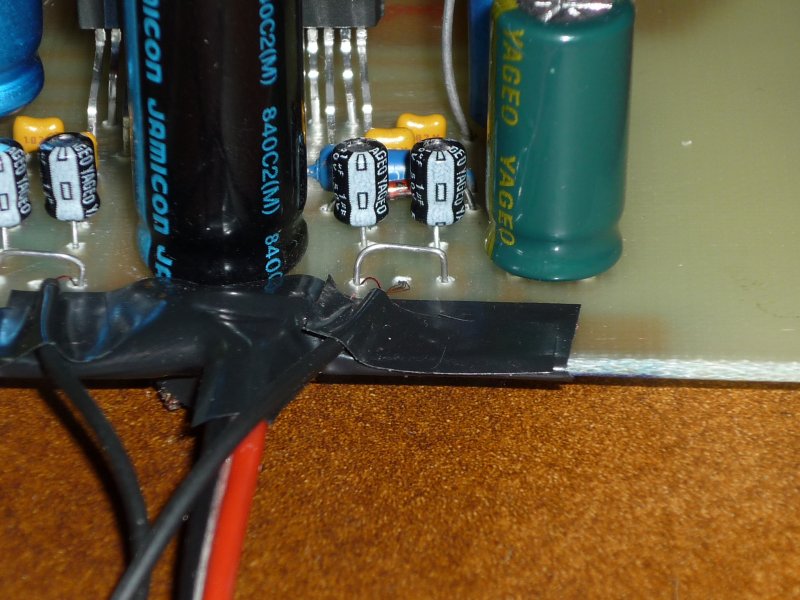

Megcsináltam egy az egybe ahogy írtad a cikkben semmit nem változott sajnos a helyzet ugyanúgy melegszik mint az állat és brummos is sajnos. Egy fogyasztásmérőbe volt bedugja és véletlen azt vettem észre hogy ha lehúzom az egyik hangfalat akkor megnő a fogyasztás ahhoz képest mint amikor amind a kettő rajta volt. Ha lehúzom mindkettőt lecsökken rendesen de ez normális nyilván.
Dobhatnál róla egy fényképet, hátha okosabbak lennénk...

Megépítettem ezzel az IC-vel az sztereo áramkört, de zúg (gondolom a trafótól) és recseg. Kérdésem az lenne, hogy ezt a recsegést, hogy lehetne kiküszöbölni? És esetleg a zúgást is. A hangerőt egy sztereó potival szabályzom! Ha kell képet tudok feltenni. Előre is köszönöm!
Pontosabban a mély hangoknál torzít, de igazából, nem találom rá a megfelelő szót. A kapcsolást átnéztem többször is, de nem láttam benne hibát, ami volt azt kijavítottam.
Miből áll a tápod? Nem hajtod túl nagy bemenő jelről? Szerintem mutass képet...
Igazából 1 trafóból és egy graetz-ből. A végfokon van 1 100nf es kondi gondoltam jó lesz, de lehet, h még káne szűrni. Viszont a torzításra még mindig nincs ötletem. Az is lehet a táp miatt?? Kb 13-14 volt jön ki a trafóból így.
A bemenethez nem használnám azt a vezetéket, oda inkább árnyékolt kábel kellene, mert ezen sok zajt össze tud szedni.
Másrészt nem biztos, hogy elég az a puffer, ami végfok előtt van, talán nem ártana az egyenirányítás után legalább egy 4700 uF. A 13-14V-ot az egyenirányítás után méred? Szóval szerintem először tégy egy puffert az egyenirányítás után, és úgy, azon a kondin mérj feszültéget. Ha ott a fesz rendben van, akkor kösd rá a végfokot, addig ne!
