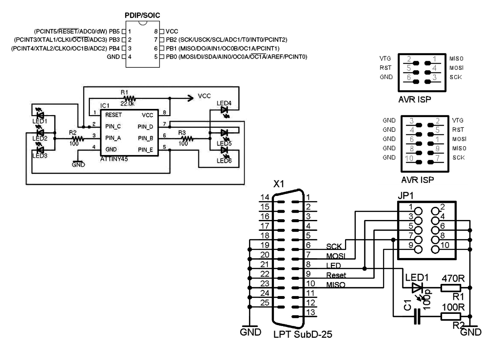

Ez tényleg guszta, kár, hogy nem ezzel kezdtem, de a pic hez volt programozóm. Atmegát mivel lehet égetni?

(#) vicsys válasza sooty hozzászólására (») Aug 1, 2009 /
Én elég durva módszert választottam. A párhuzamos portra kötöttem be 5db kábelt és ráuszítottam a ponyprog-ot. (A ledet és a soros RC tagot nem kötöttem be.)

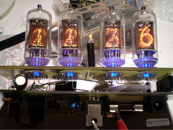

Egy kérdés. Építettem egy nixie órát csak az a baj, hogy bevillannak olyan számok is amik éppen nem mennek. mi lehet a baj? mindent megnéztem már. tranyák, időzítés. valami árnyékolási baj lehet?
köszi!

(#) sooty válasza Honki hozzászólására (») Aug 19, 2009 /
Szia! Érdekes dolog a szellemkép kérdése, a Tom025 féle órában az óra tizeseinél halványan dereng a másodperc (ha nagyon nézed...) Az általam összeütött 6 csöves dcf nixie-ben az első kíratott cső szellemképes volt, a második kevésbé (és így tovább) ezért átvariáltam, hogy ott két üres kiíratás legyen. Nem láttam a progit, amit használsz, össze kéne vetni a mások működő progijával...

SZia! A progit most nem tudom elküldeni, mert azt öcsém írta és most épp nincs otthon, de egy fotóm van a hibáról. Plusz a kapcsirajzot is mutatom
(#) vicsys válasza sooty hozzászólására (») Aug 19, 2009 /
Nálam akkor volt "szellemkép" amikor kicseréltem az anódmeghajtó tranyókat optócsatolóra. Gyanítom, hogy nem tudott elég gyorsan és/vagy eléggé lezárni.
Ezen a képen látszik az egymásra íródott számjegyek:
Üdv! Gyanus nekem, hogy a kezdő 0 kioltása miatt valamilyen határozatlan helyzetben van az anód vezérlése, ezért látszik halványan a másik szám. Vedd még hozzá, hogy eredetileg a kontraszt növelésére ezek a csövek pirosra vannak festve, vagy piros plexi előtétet használtak. Akkoriban senkit nem érdekelt hogy milyen szép a cső belseje . A meztelen csöveknél a hiba is jobban látszik. A félvezető sebessége biztos, hogy beleszól a dologba a "fütyülős" simple dcf nixie clock a nagy multiplex freki miatt tiszta szellemkép volt. A Vicsys féle órát 6 csőre bővítve egy 4028 beiktatva szintén sokkal szellemképesebb lett az órám mint amikor csak tranyók és a 74141 volt benne. Én quartzot próbából arányosan kisebbre cseréltem, mert nem tudtam a progit változtatni és csökkent a zavar (mondjuk akkor nem volt jó órának, de legalább láttam valamit)
(#) Honki válasza sooty hozzászólására (») Aug 19, 2009 /
Annyira nem zavaró de mégis csak egy szám menjen már egyszerre, ne több. Gondoltam árnyékolásra, esetleg nem zárnak a tranyák rendesen.... Ha bekapcsolom az érvénytelen 0 engedélyezést akkor nagyon zavaró, de azt hiszem a fotón is pont úgy van. Na majd valamit csak kitalálok.

(#) gtk válasza sooty hozzászólására (») Aug 20, 2009 /
A szellemkepre reagalnek. Mielott egy csovet begyujtasz, erdemes az elozot kikapcsolni, mert ha pl az egyiken kint van az adat (katod), atvaltasz masik csore (anod), es kirakod az adatot.. Amig az adat kiiras (valtas) megtortenik, az elozo adat egy rovid ideig ervenyesul, es ezen a rovid idok osszeadodnak. Ezert lathato lesz.
En pl. igy irtam :
- mindegyik cso kikapcs (anod ki)
- n. cso katod bekapcs
- n. cso anod bekapcs
