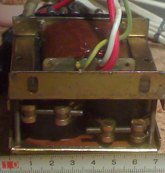

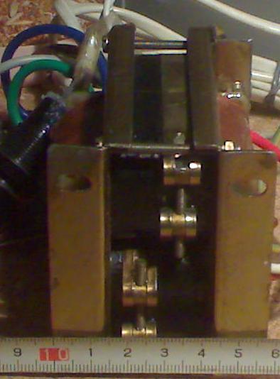

(#) ronika2007 hozzászólása Aug 12, 2009 /
bocsi ha nem értetted de siettem
na
kétoszlopos a trafó:a 230-as tekercs fele az egyik oszlopon fele a másik oszlopon oksa.az 4-szál lehet a tekercs kivezetéseit kavartam össze
ezért melegszik?Énekem erről kéne egy leirás vagy egy rajz ,hogy a tekercsek mejik kivezetését kössem közösre és a tekercsek iránya merre legyen.
(#) Doncso válasza ronika2007 hozzászólására (») Aug 12, 2009 / 1
Figyelj rám, ne siess sehová, ez egy fórum, itt nyugodtan, ÉRTHETŐEN és helyesen illene leírnod amit szeretnél, ugyan is elég kevés az olyan ember aki bogarászni fogja, hogy mit akarsz.
Na, igazából amit sikerült megértenem az az, hogy a primer tekercseden van 4 szál? Ezeket keverhetted össze, jól értem? A kép sajnos túl kicsi hogy lássak valamit belőle. Egy trafóval ne nagyon kapkodj, mert még a végén ketté csattan aztán leshetsz, na jó nem, de azért óvatosan, mivel hálózati ezköz. Agyon is vághat! Éppen ezért ésszel nyúlkálj hozzá, vagy ha teljesen tanácstalan vagy akkor inkább hagyd, de megpróbálok segíteni.
Ha jól értettem, 4 kivezetés van a primer tekercsen, méregesd végig ohm mérővel, elvileg találni fogsz 2-2 vezetéket amelyek között mérni lehet ellenállást, ezek 2 tekercset alkotnak, ezeket kellene sorosan kötni, és a két legszélső vezetéket megmérni, elvileg ekkor ugye kétszer akkora ellenállást kellene mérned mint előtte, ha így van , akkor próbáld meg a hálózatra kötni. Ha nem találsz 2 külön , egymástól független tekercset akkor más lesz a megoldás. Ez persze akkor él, ha egyáltalán tudod melyik a primer és melyik a szekunder tekercs.
na: eddig meg voltam a kép az csak ilusztráció,hogy ijen trafóm van .Ez úgy van megoldva .hogy a 230v-os tekercs fele a bal oszlopon van feltekerve a másik fele a jobb oldali oszlopon az lenne a kérdésem hogy a két tekercs hogy csatlakozik" a két kezdet"avagy a "két vég"vagy az egyik vége a másik kezdetével?Ezen vagyok megakadva
nem azon hogy mejik az egy pár tekercs!És a menetek iránya megegyezike a két oszlopon vagy ellentétes?
