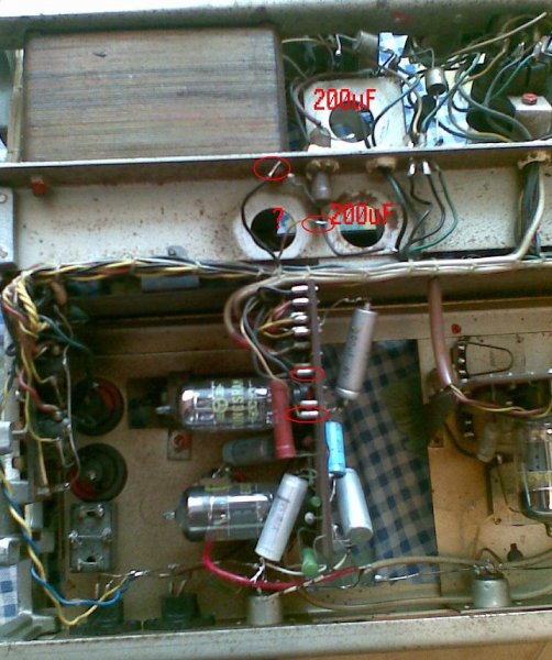

janocsi volt olyan úr, hogy megosztotta velünk a Regent 60-as erősítő rajzát. A rajz birtokában és a H.E. segítségével az évekkel korábban elkezdet erősítő javítását befejezhetem. A tápegység részből az elkókat évekkel korábban csere céljából kiszedtem. Amik a hosszú idő alatt szublimáltak. Fémeknél ez általában ritka jelenség de itt mégis megtörtént. Szóval 2 kondenzátor helyét, értékét sikerült a rajz alapján beazonosítanom. De az én erősítőm felépítése kicsit eltér a rajztól. Az előerősítők és a hangszínszabályzók a rajz szerintiek. De az ECF 82-es csővel kialakított áramköri rész nálam 2 darab ECC 83-mal van megoldva. Így van egy kondenzátorom aminek nem tudom az értékét, bekötését beazonosítani. Ebben tudna nekem valaki segíteni? Esetleg van valakinek másik (újabb/régebbi) rajza? Köszi előre is.
Szia lapose!
Hát ez több mint tökéletes! Köszönöm szépen erre volt szükségem.
