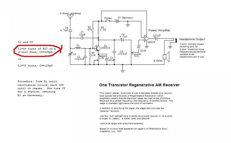

(#) hodbond hozzászólása Aug 24, 2009 /
Átnézegettem a topikban a kapcsolási rajzokat. Namost én egy szerencsétlen kezdő vagyok :yes: ezért nem hiszem hogy megbírkózok egy IC-vel. Tehát ha nem túl nagy kérés légyszi küldjetek nekem olyat amiben nincs IC és egy hozzám hasonló kezdő is meg tudja építeni. Köszi!

(#) hodbond válasza zolika60 hozzászólására (») Aug 24, 2009 /
Igen ezt én is megtaláltam (valószínűleg a gyér tudásomnak tudható be), de nem tudom erre a kapcsolásra hová lehet hangszórót kötni?
(#) gg630504 válasza hodbond hozzászólására (») Aug 24, 2009 /
Ez tuner. A jobb oldali potenciométer az utána kötendő hangfrekvenciás végerősítő hangerő szabályozója.

(#) hodbond válasza Zupp87 hozzászólására (») Aug 24, 2009 /
Akkor te inkább egy egyszerűbb IC-s kapcsolűst ajánlassz?
(#) hodbond válasza hodbond hozzászólására (») Aug 24, 2009 /
hogyha mondjuk ezt megcsinálom? Bővebben: Link
(#) pucuka válasza hodbond hozzászólására (») Aug 24, 2009 /
Hidd el, egy kapcsolás nem attól egyszerű, mert kevés elem van benne, sőt azt lehet mondani, hogy annál bonyolultabb. A kapcsolásodban az egyszem tranzisztor három feladatot lát el:
Nagyfrekit erősít, deimodulál (elég gyatrán) hangfrekit erősít. Bármihez hozzányúlsz, minden változik.
Sokkal könnyebb az IC-t használni, (nem véletlenül találták ki) csak az áramkört gondosan kell kivitelezni, mint minden rádiófrekis dolgot.
Az ilyen egy erősítőelemes kapcsolásokat akkor találták ki mikor még egy egy elektroncső igen drága volt, és volt egy darab, és azzal kellett mindent megoldani.
Egyébként jó kihívás, rajta.
(#) hodbond válasza pucuka hozzászólására (») Aug 24, 2009 /
Értem, illetve a "deimodulál" szó nem világos.
Nekem ugye mivel kezdő vagyok(mert senki nem a csúcson kezdi ugye :bonkinkább a kihívás a tanulás a célom mintsem, hogy tökéleteset építsek tehát a cél, hogy működjön .
És így hirtelen lennie is egy olyan kérdésem hogy a hangszóró fölötti földelésnél az a vastag rész és egy kis kampó alakú "izé" az mi?
az egy jack aljzat, külső fejhallgatónak
demodulálás pedig az RF vivőfrekvenciáról a moduláció (hanganyag) visszanyerése
„a hangszóró fölötti földelésnél”
Leválasztó kapcsolós Jack aljzat. Ha üres, akkor a végfokozatra rákapcsolja a belső hangszórót. Ha jobbról bedugsz egy mono fülhallgatót, arra csatlakozik és lekapcsolja a belsőt. Headphone Output 3.5 mm normally-closed switching jack for...
Egyébként AM vevő, ami itt off topik...
