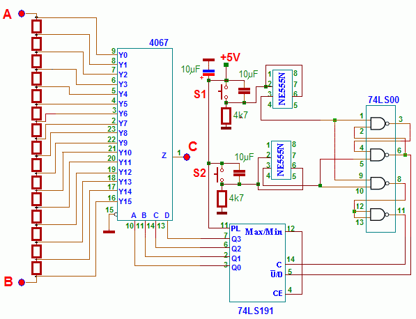

Üdv Mindenkinek
Segitséget kérnék. Van egy roary encoderem, viszont sehol nem találok hozzá olyan kapcsolást amivel egy egyszerű fel-le léptetést meglehet valósítani. Szóval ha valakinek van ilyen kapcsolása, ossza meg velem.
Köszi
Samu
(#) balada válasza hg5cfj hozzászólására (») Nov 17, 2006 /
tessék remélem ez segít
(#) hg5cfj válasza balada hozzászólására (») Nov 18, 2006 /
Köszi a rajzokat, ezen talán el tudok indulni. Bár én nem potméternek akrom használni hanem számláló fel-le léptetéséhez.
Samu
(#) balada válasza hg5cfj hozzászólására (») Nov 18, 2006 /
További bővítési lehetőség, ha a 4067 IC A B C D bemenetére egy hétszegmenses kijelző dekódoló egységet kötünk, ekkor digitálisan ki is jelzi a beállított értéket.

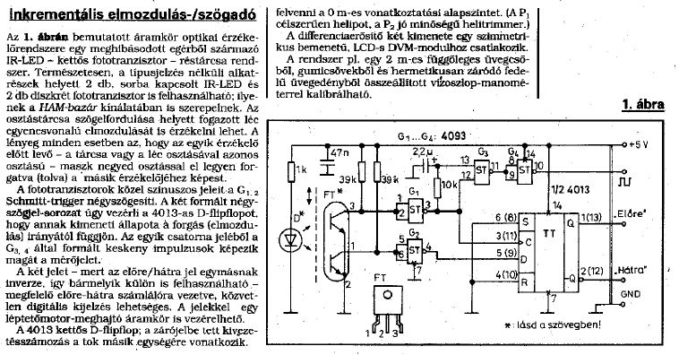

(#) soskajoska hozzászólása Jan 30, 2008 /
Van egy "Rotary Encoder"-em. Bővebben: Link
Ezt szeretném a "Jani" által ajánlott X9C102-höz illeszteni. Tudtok ebben segíteni? Valamijen egyszerű digi kapcsolás kellene.
(#) eSDi válasza soskajoska hozzászólására (») Jan 30, 2008 /
Én ezt tudom ajánlani! Bővebben: Link
Ha a NAND kapukat elhagyod s a két jelet egy XOR-al egyesíted, akkor dupla felbontást fogsz kapni. mert így csak minden második lépésre fog órajelet kapni. Persze a FLIP-FLOP-nak a jelet a XOR előttről ugyan úgy meg kell kapnia.
(#) soskajoska válasza eSDi hozzászólására (») Jan 31, 2008 /
Valami ilyesmire gondoltam.
