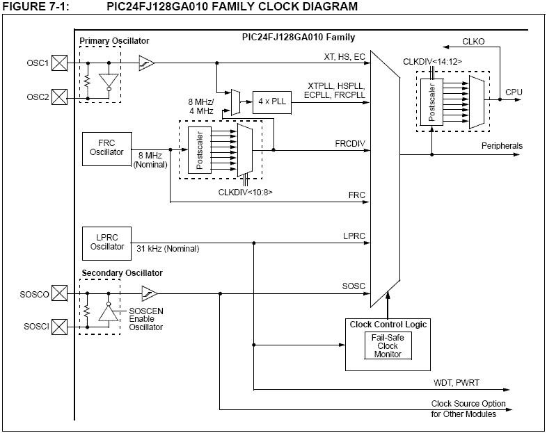

(#) gulasoft válasza icserny hozzászólására (») Aug 26, 2009 /
Nincs változás 2mp ég a led, 2 mp-ig nem ég. Ha ezzel a nyomorult alap interruptal nem tudok zöldágra vergődni gáz lesz a soros kommunikációnál.
(#) kisszee válasza gulasoft hozzászólására (») Aug 26, 2009 /
Egyet még megpróbálhatnál, a CLKDIV regiszter FRCDIV<2:0> (Internal Fast RC Oscillator Postscaler bits) biteket állítsd nullába, bár az adatlap szerint ez alapból 1 -es osztóra áll be, de ki tudja.. Tényleg mást már nem tudok elképzelni. Keress rá a headerben, hogy ezekre a szimbólumokra pontosan hogy kell hivatkozni. (Lehet csak RCDIV)

Állítsd be az OSCCON-t. (pl. tegél bele 0x1100) Valamint meg kell nézni az FCKSM1:FCKSM0 bitek hogy állnak a konfigban. Ez összefügg a Clock Switching Operation funkcióval, ami, ha jól értem az adatlapot a boot után oszcit tud váltani a beállításoknak megfelelően.
(#) icserny válasza gulasoft hozzászólására (») Aug 27, 2009 /
„Nincs változás 2mp ég a led, 2 mp-ig nem ég.”
Végszükség esetén az adatlapot is el lehet olvasni...
Az adatlap Register 7-2. táblázata szerint a CLKDIV regiszter RCDIV0 bitje 1-be íródik RESET-kor!!! Ez a Fast RC oszcillátor utóosztója, s kettes osztást állít be (4 MHz jut a PLL bemenetére).

A rajz szerint (fig7-1) a CLKDIV nem befolyásolja a PLL-re jutó frekit, az csak a FRCDIV-re menőt állítja.
Én inkább arra gondolok, hogy a reset után módosul az oszci beállítás sima Fast RC-re(FCR-re), de majd meglátjuk...
(#) icserny válasza watt hozzászólására (») Aug 27, 2009 /
Lehet, hogy nem ugyanazt az adatlapot nézzük?
Én a DS39747D-page 91 ábráján azt látom, hogy vagy a külső oszcillátor megy a PLL-re, vagy az FRCDIV kimenet, s oda is van írva, hogy 8 MHz/4 MHz.
Az eddigi adatok szerint a PLL megy, csak egy kettes szorzó hibádzik, ezért gondolom, hogy most 4 MHz megy a PLL-re, s az adatlap alapján RESET után pont ez várható.

Az én adatlapomon ilyen nincs a 7.2-nél. Sőtt az egész doksiban 3 helyen van rcdiv0 említve ebből 2 találat ezen a lapon egy meg 3.xx -ben felsorolásként.
Olyan hogy reset után az rcdiiv0 egyere áll nincs, de most oktatásra megyek, majd szünetben megnézem, jó lenne ha csak ennyi lenne a baj. Ezt a program futása közben bárhol át lehet írni? NEm áll ettől fejre a vezérlő, hogy menet közben állítom az oszcillátor frekit?
(#) watt válasza icserny hozzászólására (») Aug 27, 2009 /
„Lehet, hogy nem ugyanazt az adatlapot nézzük?”
Az lehet! Én a DS39747A (2005-ös) Ebből csatoltam a képet is korábban, ott más a bekötés!
Akkor most melyik rajz a jó? És ha mindkettő a maga idejében jó volt, akkor mikortól változott?
(#) watt válasza gulasoft hozzászólására (») Aug 27, 2009 /
Ha minden igaz, jelenleg ez az adatlap a jó:
39747D
Csatolom még a két eltérő rajzot.
(#) lidi válasza watt hozzászólására (») Aug 27, 2009 /
Az nem lehet hogy mindkét rajz jó, de más PIC re vonatkoznak ? Mert az egyiknek GA a vége, a másiknak meg GA010.
