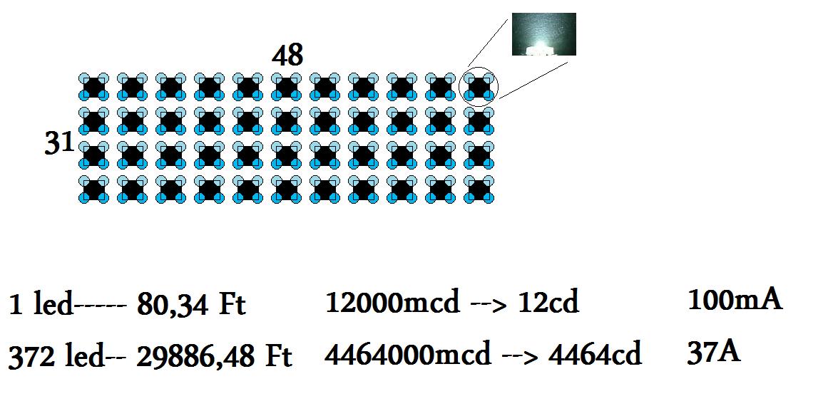

(#) slave557 hozzászólása Aug 27, 2009 /
Mit gondoltok, ez már betudja világítani a nagyszobát
Szerintetek jó ötlet egy ilyen?
Hehe 185W-ot fogyaszt..

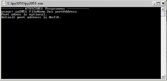

(#) Nappeti hozzászólása Aug 27, 2009 /
Egy AT89c2051-es mikrokontrollerbe kéne egy meglévő programot beletöltenem. Mivel nem célom jobban belefolyni a mikrokontrollerek világába, ezért a legegyszerűbb megoldásra törekedtem. Valamelyik topicban rábukkantam erre. Megépítettem. A nyáktervét csatoltam De amikor használni akarta a csatolt hibaüzenetet kaptam. Mivel teljesen kezdő vagyok, így a segítséget kérek, hogy mit ronthattam el. Köszönöm.
