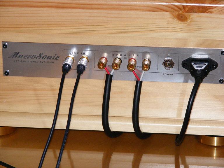

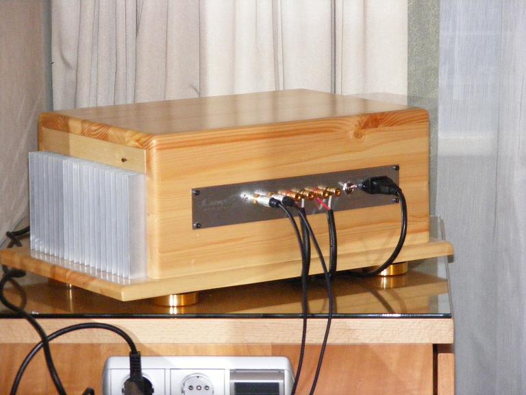

SMD kivitelben is van ilyen D IC .
Hűtése is nagyon pici , szerintem ez is azt bizonyítja .
Ezt: megcsináltam , itt sincs sok alkatrész és kiváló hang , (14 V DC) .
(#) Bassmester válasza CHZ hozzászólására (») Aug 27, 2009 /
Aztamindenit
Gyönyörű munka! Gratula!
Milyen madzagokat akasztottál az RCA és a banán csatlakozókra? Olyan mint az utp kábel belseje

(#) highand válasza CHZ hozzászólására (») Aug 27, 2009 /
Ez tényleg lenyűgözően szép lett.
(#) CHZ válasza Bassmester hozzászólására (») Aug 27, 2009 /
Köszönöm .
CAT 7 , nem szoktam árnyékolt kábelt használni .
(#) CHZ válasza highand hozzászólására (») Aug 27, 2009 /
Köszi .
Igazad van , nagyon drága , nem éri meg .
Házilag összehozni viszont érdemes .

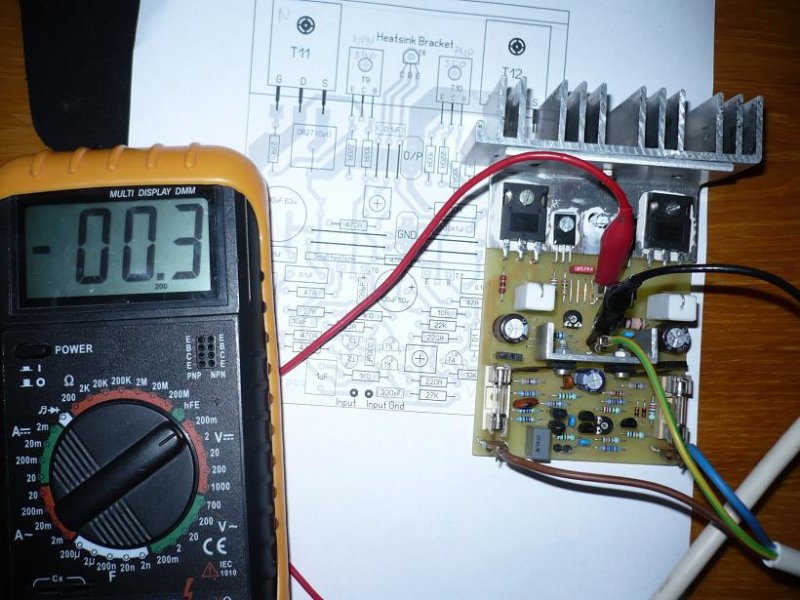

(#) troby hozzászólása Aug 27, 2009 /
Sziasztok, egy kis szakértésre lenne szükségem.
A minap nekiálltam, hogy leteszteljem a régen épített erősítőmet, pár oldallal ez előtt már felraktak róla gy képet, de teszek én is. Szóval az erősítő +/- 57V ot kap és a P1 potival sikerült beállítanom a nyugalmi áramár olyan 1.5mV-0.2mV között ugrál. Viszont a poti közepén van ez az állás mert mind kettő szélén több, ez normális?
De a műszerem alapból is mutat kb ekkora feszültséget, vegyek egy komolyabb műszert, a mostani DT-9205. A kapcsolást belinkelem: http://users.adam.com.au/cgpap/QuasiWeb/pdf%27s/Nmos200%20-%20TO247...ic.pdf
Nekem CAT 5 van itthon. Abból is kb ilyen drótokat lehet bontani. Érdemes lenne szerinted átvezetékelni vele a végfokomat? Javulhatna ettől a hangja? Jelenleg "tasker" nevezetű árnyékolt kábel viszi a jelet és 1,5-es mkh vezeték megy a speakon-okra. A piros-fekete drót, csak a clip-ledekre megy.
Szép korrekt munka .
Így nehéz erre választ adni . A kép alapján valószínű szükséges az árnyékolás , mert ebben a felállásban nem hiszem , hogy zavarmentes helyen lehetne vezetni . A kimenetkhez meg a nagy teljesítmény miatt fontos a vastagabb kábelezés .
Köszi, akkor így marad. Különben, nincs baj a hangjával szerintem. Mentes mindenfajta súgás-búgástól. Egyébként is zenekarban használjuk, PA dobozokkal, ahol az a legfontosab, hogy bírja a gyilkolást és hangos legyen
