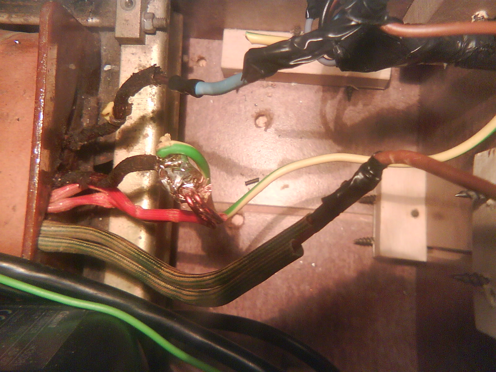

Így néz ki nálam is ahogyan te a képre lerajzoltad.Számítógép a hangforrás.Másik erősítőmmel működik rendesen.
Akkor próbáld ki, hogy nem a számítógép a jelforrás, sőt be sincs kapcsolva a gép mikor próbálod mondjuk egy CD játszóról.
Igen. Az a lényeg, hogy ne legyen köze a hálózati földeléshez.
Megnéztem de sajnos változatlan a helyzet.Meg ha az RCA aljzatokra nem is kötök semmit akkor is akkor is ugyan ezt csinálja.
És ha lekötöd a panelok bemeneteiről az árnyékolt vezetéket? Akkor is csinálja? (nem is kell rövidre-zárni, csak úgy had lebegjen a vizsgálat idejéig).
Ha így jó, akkor huzalozási gond lesz nagy valószínűséggel, ha így is rossz, akkor maga az elektronika nem csinál jól valamit (gerjed, félrebillen, stb.)
Lekötöttem a panelokról a vezetéket.Így működik rendesen.Nem durrog.
Csinálj már egy fotot az erősítőd belsejéről ? Már tegnap is mondtam hogy földhurok !
Hallgass Cirokl-ra. Szinte biztosan huzalozási gondod van.
Egyáltalán nem biztos, hogy a fotóról ki fog derülni, de első lépésnek mindenképpen megfelelő.
Rendben.Megpróbálok egy fényképezőt szerezni mert sajna nincs aztán csinálok egy képet.Ja és előtte még megpróbálok valamit.
Nem értem, hogy akkor miért durrog, ha rá van kötve a bemenet földpontja. A panelodon össze van kötve a jelföld, és a táp GND. Egy földhurok biztosan lesz, mert a bemenet földpontjai pl. a számítógép hangkártyájának Jack aljzatján biztos közösítve van. Ez a földhurok, viszont mindenképpen "keletkezik" ennél a huzalozásnál.
Igen össze van kötve a panelon a két GND.

Egyébként azt nem mondtam,hogy 4db B5-ös erősítő van benne de ebből még csak kettő van bekötve szóval a másik kettőnek még vezetéke sincsen bekötve sehová.Ott lógnak a kábelek.Csak kettő erősítő van beüzemelve benne vagy is csak lenne ha működnének.Az egyenirányítás pedig 2 Egyenirányító híd végzi el és ez után vannak kötve a kondik(két db 25A híd).Az egyik 25A híd 2db B5 visz a másik 25A híd pedig a másik két B5-öt vinné.A trafó,pufferek és az egyenirányítók egy külön dobozba vannak az erősítőtőz közel.Mit javasoltok a két egyenirányítót cseréljem le egy 50A-re?.Egyébként tényleg nincs értelmes fényképező csak 1 helyen de ő most Pesten van így nem tudom elkérni tőle.Természetesen teló van de azzal szép képet nem tudok csinálni. Még egy olyan kérdésem lenne,hogy a csillagpontot hogyan valósítsam meg,hogy minden kábelt betudjak oda kötni?Ti hogyan csináljátok?Csak azért kérdezem mert én egy bizonyos mennyiségű vezeték után már nagyon nehezen tudom odaforrasztani őket.Nem férnek el a kábelek Idézet: Mostmár felettébb kiváncsivá tettél ? Még mindig azt javaslom csinálj képet aztán megvizuáljuk ! Ezzel a külön dobozzal meg aztán még érdekesebb . Megkérdezhetném hogy mennyi erősítőt építettél már ? a pályafutásod alatt . Ha netán nem publikus akkor bocs ! „A trafó,pufferek és az egyenirányítók egy külön dobozba vannak az erősítőtőz közel.”

Azt a kék vackot le lehet róla húzni. Én két db kombináltfogó segítségével szoktam elvégezni ezt a műveletet. Eléggé szorul de le lehet húzni. Ezután leblankolod a vezetéket, beledugod, aztán jöhet a forrasztás. Rögtön nem fogja be az ón, de tolod neki a hőt, és hirtelen szépen befutja, és a rézkábel már oda is van forrasztva. Ha jól értelmezem, akkor valami hasonló 25A-es egyenirányítód van 2 db. Egyik az egyik pár erősítőnek, a másik a másik pár erősítőnek. Ez így jó ahogy van. Ez az erősítő nem fogja megizzasztani őket, itt nincs folyamatos nagy áramfelvétel. Ennél kisebb dióda is simán jó lenne. Ha esetleg A osztályú erősítőt csinálnál, oda már lehet, hogy ezek is kevesek lennének, de ez már más téma.

Így jó lesz az egyenirányítás?Aztán majd kialakítani a csillagpontot valahol az erősítőben.(Ezek a kondik vannak.)A hidegítő kondikat a 10ezer µF kondikra forrasszam rá vagy az erősítő panelra? Megnéztem a trafót is és összesen 6 vezeték jön ki ebből van egy olyan ahol kettő vezeték van összekötve, van egy olyan amibe pedig 3 vezeték van összekötve.Ez a közép kivezetés és 1 vezeték van ami egyedül van.Ez a szekunder oldal.
Ebben az esetben nincs szükség a második greatz-re , ahogyan nézem a trafódról a képet , ez csak egy szekunderes !Szóval csak 2*XXX feszültség van rajta ?
