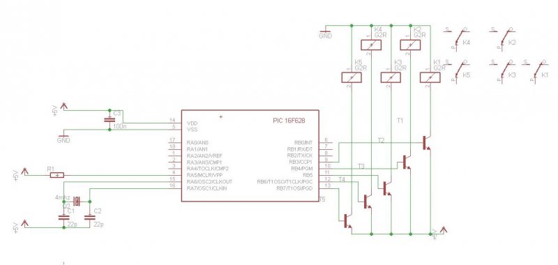

Szeretnék építeni egy egyszerű távirányítót amivel minimum 4 de jobb esetben 5 relét tudnék vezeték nélkül (csupán egy szobán belül) meghúzni vagy elengedni. Tud nekem mutatni nekem erre valaki egy jó kapcsolást? Másodsorban még arra gondoltam, hogy veszek egy egyszerű távirányítós autót, és az előre-hátra, jobbra-balra funkció máris 4relé. Csak az a baj hogy ott ez polaritásfordítással működik, és nem tudom, hogyha 2-2 diódát bekötnék működne-e, vagy van-e olyan relé ami nem polaritásfüggetlen? Mit gondoltok?

Ami azt illeti nem annyira nehéz a feladat, ha egy mikrokontrollert használsz hozzá. Egy PIC 16F628-al könnyen meglehetne valósítani a relék ki, be kapcsolását, és távirányítónak pedig egy RF adó-vevő párt alkalmazni. (És még a felsorolt alkalmazások után is lesz annyi szabad memória hogy rengeteg mindent meg tudj vele csinálni.) Ha érdekel a dolog estére készítek egy kapcsolási rajzot, hogy értsd mire gondolok. Viszont a PIC-re a szoftvert már bonyolultabb lesz megoldani.
Ezzel az az egy probléma, hogy a PICek világába még nemmerültem bele. Tehát ha a szoftver még meg is lenne égetőm sincs szóval elég macera lenne... Más megoldás?
Itt a béta verziója a kapcsolásnak.
A távirányítást szerintem RF adó-vevőkkel lehetne megoldani, azt még nem találtam ki melyik lábra lenne célszerű rakni. Ebben az állapotban a kapcsolásnak már működnie kellene. (Feltöltöm Eagle-ben is, mert nagyon kicsire méretezte a képet.)
